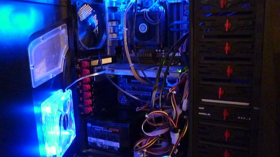

    Así se veía con el Cooler de Stock:
Nombre: 556936_444825582250546_572729475_n.jpg

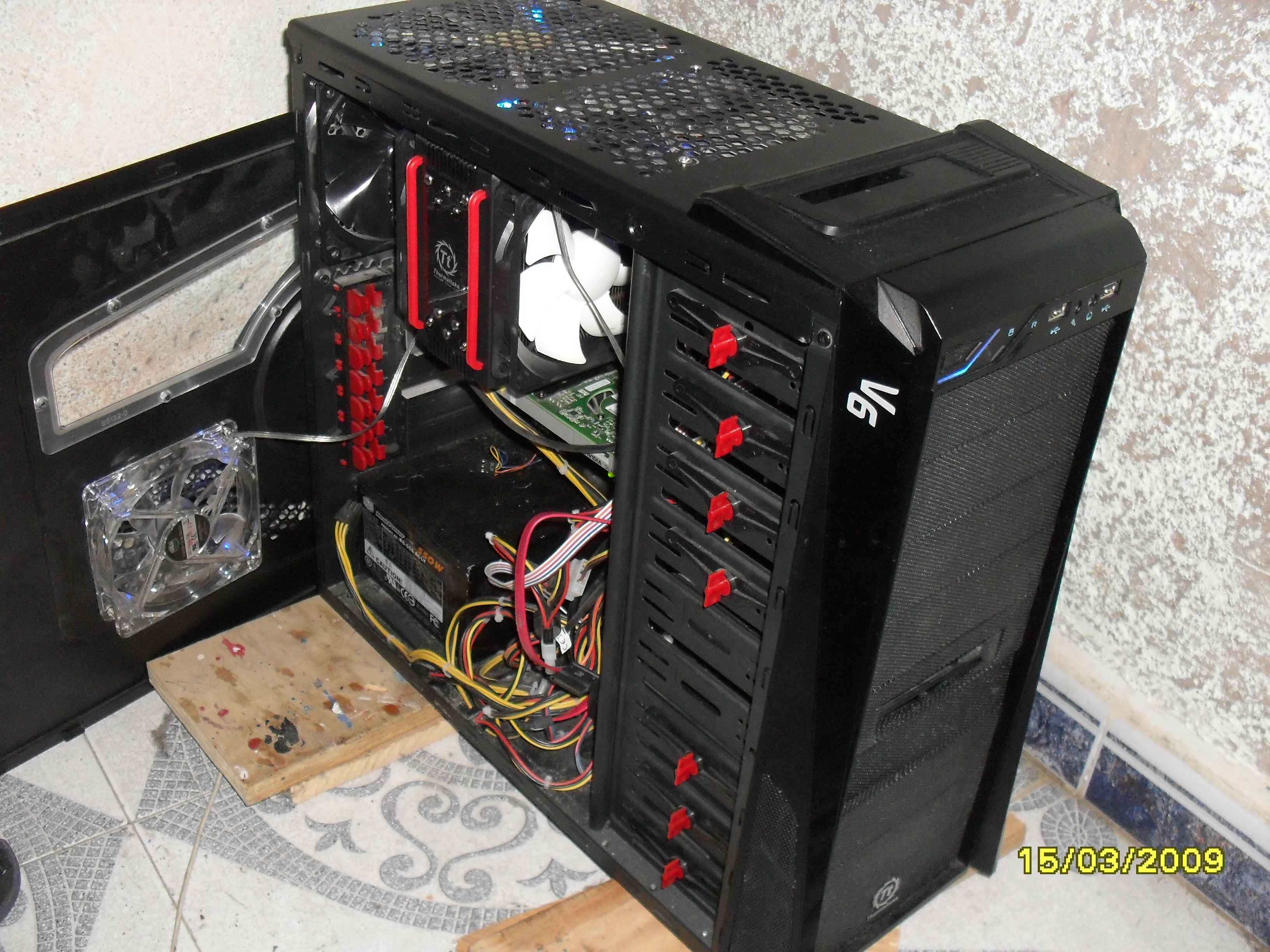

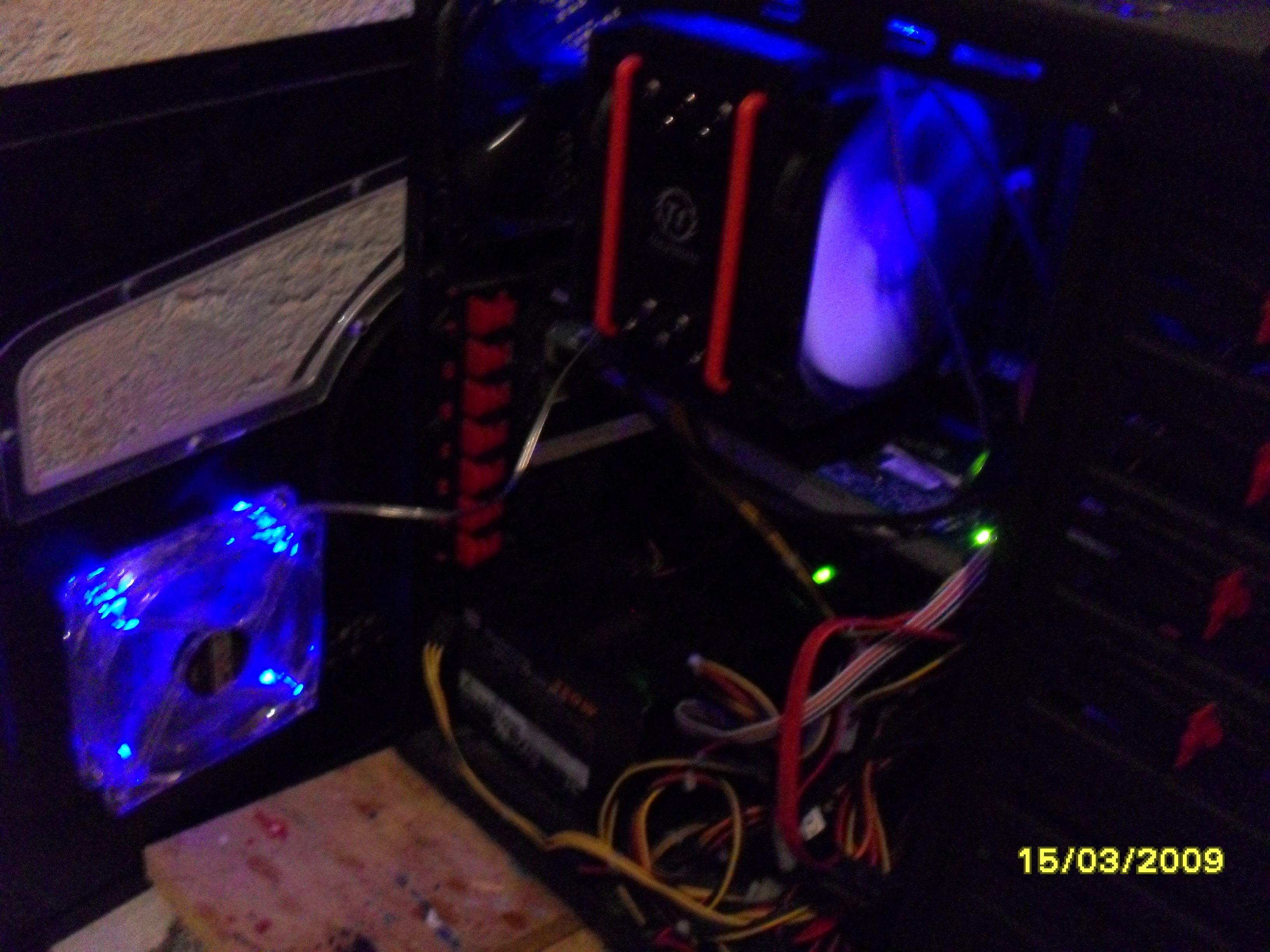

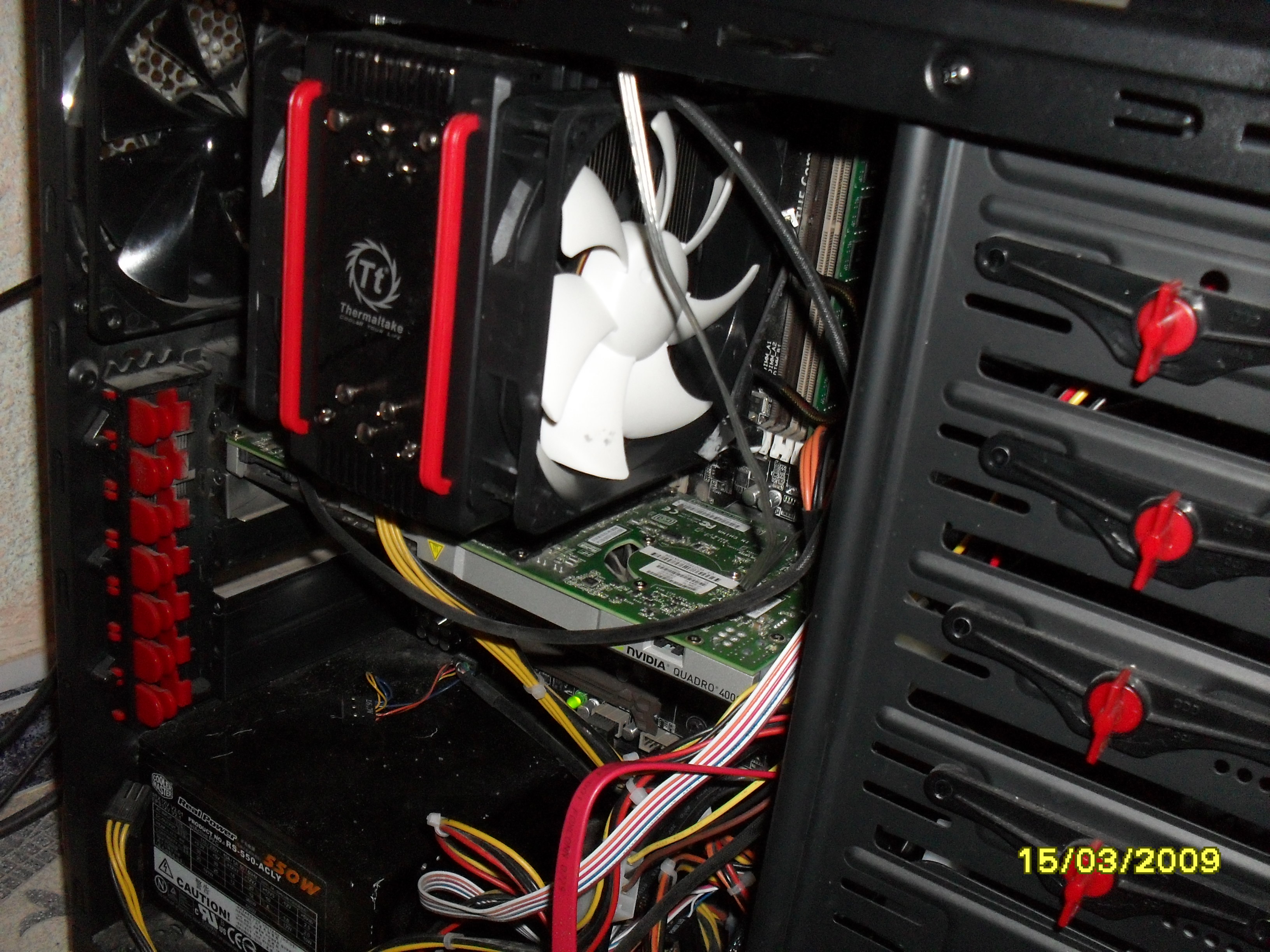

    Así se ve ahora:
Nombre: SDC10545.JPG
Visitas: 605
Tamaño: 1.49 MB

    Me alegro de que te vaya bien con él.
    La velocidad de esos ventiladores se ajusta de forma manual como ya has comentado. Lo que hace efectivo al Thermaltake Frio es el bloque de aluminio que lleva de casi 1 Kilogramo de peso, pero también es importante destacar que los ventiladores montados en push/pull generan una corriente que puede incluso disipar el calor generado por la RAM, en este sentido te recomiendo que pongas los ventiladores a una velocidad media y que vayas subiendo en función del tiempo que te pases renderizando.
    La idea es que, adaptes el tiempo que está renderizando a la velocidad del ventilador de forma qué si tu tiempo de renderizado es del 90% y el resto de actividades del 10% mejor que lo pongas al máximo para garantizar la máxima ventilación. Sin embargo, si sólo renderizas 2 horas y otras 2 horas estas haciendo una actividad que no sea intensiva puedes dejarlo a velocidad medía, pero no bajes de ahí.
    Y es importante que intentes tener el equipo libre de polvo además de procurar que los cables estén ordenados buscando algo como esto.
