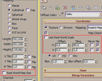

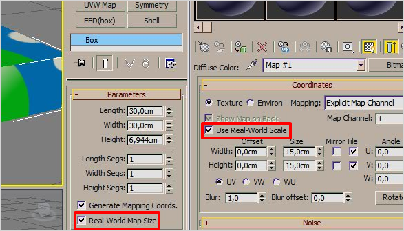

    Pero, ya que tienes la medida del mosaico (y supongo el edificio tiene medidas correctas también) es mucho más fácil tildar real-world tanto en el uvwmap como en el mapa del material.
    En cuanto lo hagas, el área tiling cambiara a size, y podrás ingresar la medida del Tile en centímetros (o tu unidad elegida), ¿cómo se ve.
