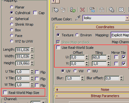

    Hola, tengo 5 polígonos (en realidad serían 4 paredes y el suelo) y todas ellas deben compartir un mismo material que es un tileado de cerámica de piezas de 12x12 centímetros aproximadamente. Como debo mapearlo para que se queden todas del mismo tamaño en todos los polígonos. Evidentemente mapear con uvwmap una por una es imposible porque para cuadrarlo todo es de locos, debe haber alguna manera sencilla, pero soy novato y no doy con ella. Gracias de antemano por la ayuda. Un saludo.

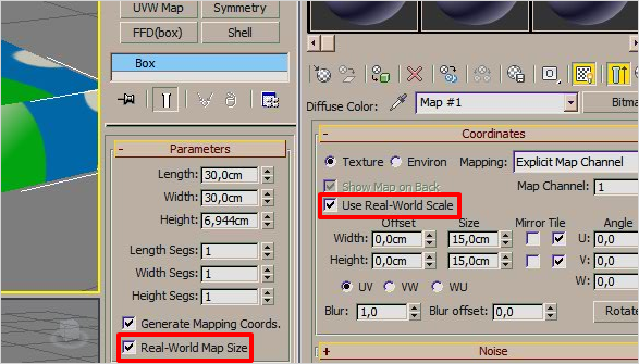

    Pero, ya que tienes la medida del mosaico (y supongo el edificio tiene medidas correctas también) es mucho más fácil tildar real-world tanto en el uvwmap como en el mapa del material.
    En cuanto lo hagas, el área tiling cambiara a size, y podrás ingresar la medida del Tile en centímetros (o tu unidad elegida), ¿cómo se ve.
