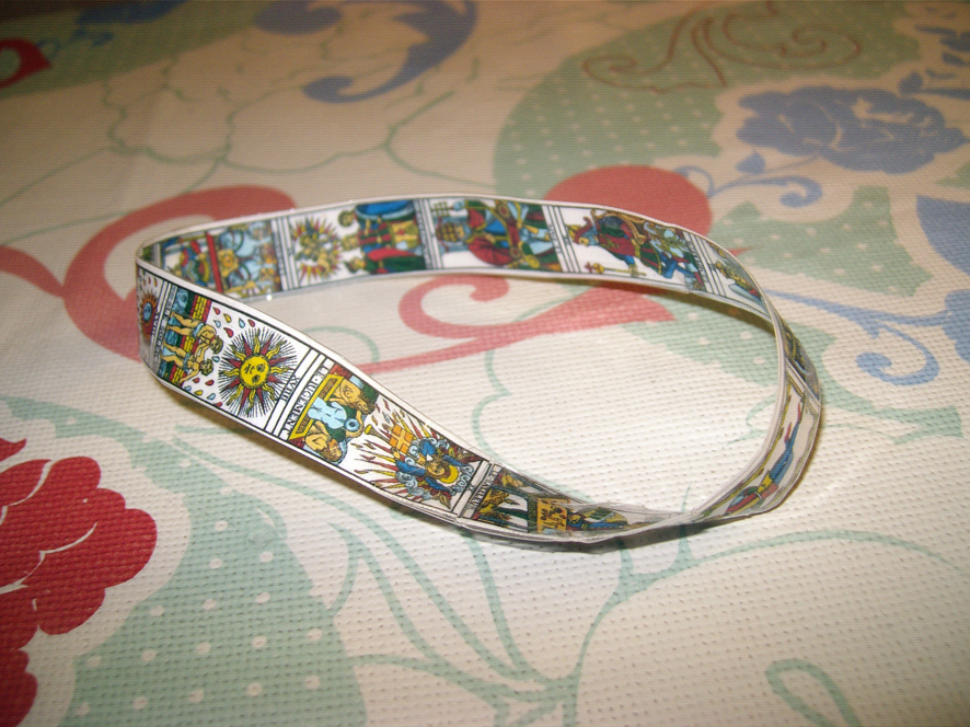

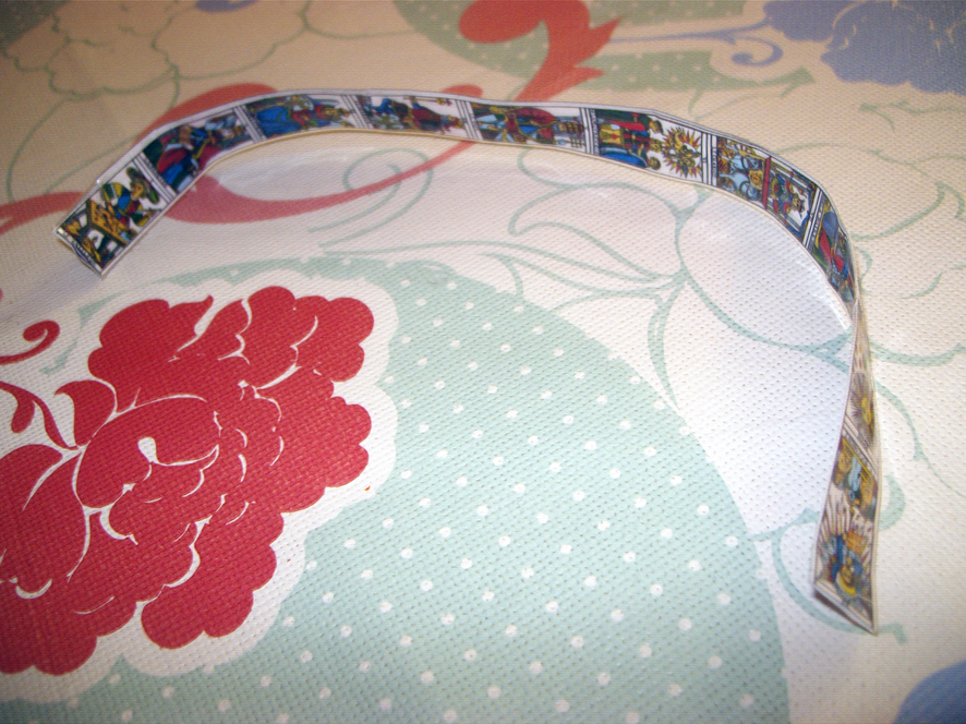

    Hola a to@s, os planteo un problema que no consigo resolver con el texturizado de una cinta Moebius. El modelado de la cinta antes del texturizado lo tengo, pero no logro encontrar la manera de mapearla tal y cómo se muestra en la imagen. La cinta estirada son unas cartas que tienen que coincidir con su reverso a la hora de hacer la cinta de Moebius. He probado también en hacer primero la tira con su textura correspondiente en cada cara, pero a la hora de unir vértices y formarse una sola cara en la forma se descuadra todo el mapeado. Luego tendría que animar la textura para que de la sensación de que las cartas van en bucle por toda cinta, eso sí, siempre respetando su correspondiente carta posterior. Espero haberme explicado con claridad, dentro de lo que cabe, y que alguien me pueda echar una mano o por lo menos indicarme si es posible hacerlo con las herramientas del programa, sin programación u otras fórmulas de datos que he visto por interne, t. Muchas gracias.

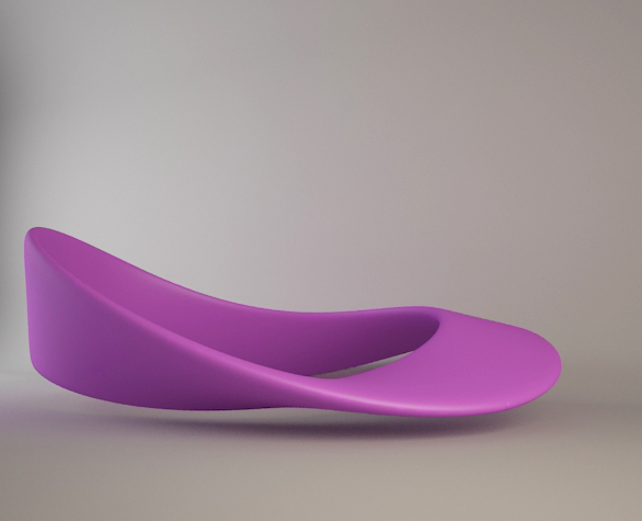

    Pues he probado a hacer la cinta estirada extruyendo un plano y uniendo vértices, y también haciendo la forma con el script que adjunto y queda tal cual lo muestro en la imagen.

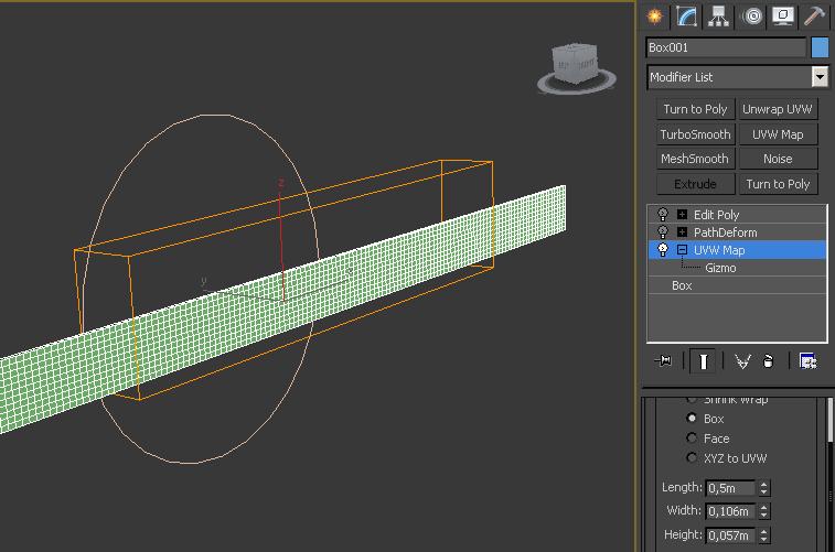

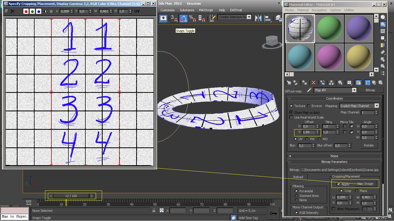

    Problemas con texturizado cinta moebius

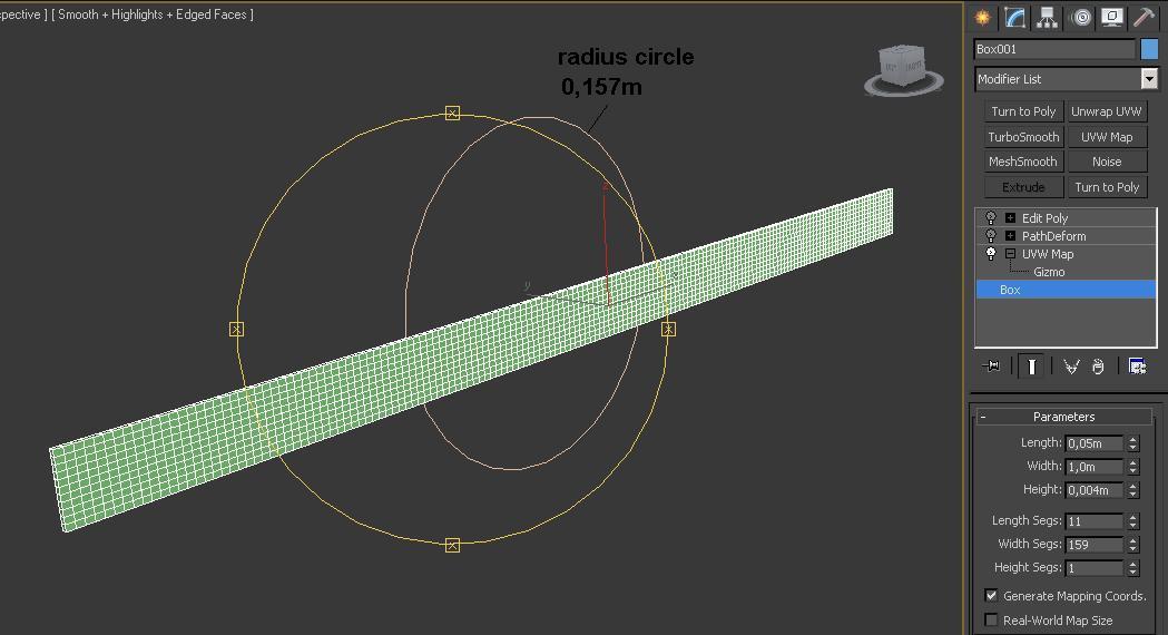

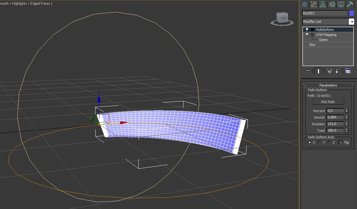

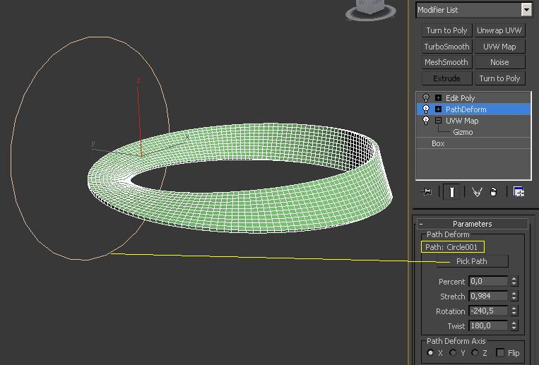

    Hola, hice un box y le aplique un uvwmap tipo box, luego un circle. Al box de 1m de largo le aplique un Path Deform el cual le di a pik Path circle, para que se ajuste al círculo, luego en twist le di 180, para crear el dobles de la cinta, luego un Edit Poly para darle bevel en sus bordes. Hice con Adobe Photoshop una imagen de 2048x2048. No es necesario soldar los vértices, solo hay que juntarlos bien cerca uno del otro, si los sueldo se pierde el uvwmap anteriormente aplicado. Para animar se utiliza el offset del material. Te dejo unas capturas, si quieres usar Unwrap y los vértices soldados me avisas, pero me demorare un poco en subirlos. Saludos.

    Instagram @dj.vivanco

    He seguido todos los pasos correctamente y el box no sigue todo el Path, tengo ya que cerrarlo con Edit Poly o hay algún error? Muchas gracias.

    Hola serene, debes primero tener los mismos settings que use, es decir, en unit setup 1=1 centímetro y en display en metros. Es importante destacar que esto se debe realizar antes de hacer cualquier objeto en escena. Lo otro que puedes hacer es aumentar stretch. Saludos.
