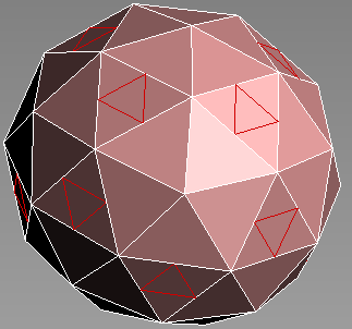

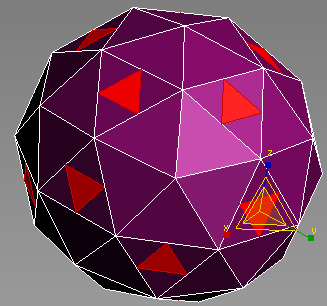

    Hola, javicg. Estoy muy de acuerdo con usar primitivas poco usuales como base para modelar. Pero sólo si entendemos completamente la malla que queda con esos parámetros.
    Lo cierto es que esa hedra deja una malla bastante inútil: las formas hexagonales entre las estrellas en realidad son intersecciones no superficiales que no dejan vértices al cruzarse, así que, no servirán para determinar que superficie tienen.
    Las estrellas tampoco son un solo perímetro con esa forma. De modo que tienes un revoltijo de cosas yuxtapuestas que deja una malla imposible de trabajar.
    Mi consejo es: comienza por la vieja geosphere, de 2 segmentos y base icosaédrica. Notaras que hay vértices entre 6 triángulos y entre 5. Selecciona estos últimos, preferiblemente con el cursor de seleccionar sin mover.
    Que puedes usar mediante la tecla q. También recomiendo pulsar ignore backfacing.
    Al invertir, te quedan los triángulos que necesitas hexágonos. En Edges esa selección se puede conectar para hacer un triangulo pequeño dentro de cada uno, que al escalar un 234% te deja las estrellas buscadas y las caras hexagonales menos complicadas.
    Yo partiría de esa malla, pero no subdividiría con Tessellate, sino con connect sobre grupos muy pensados de aristas.
