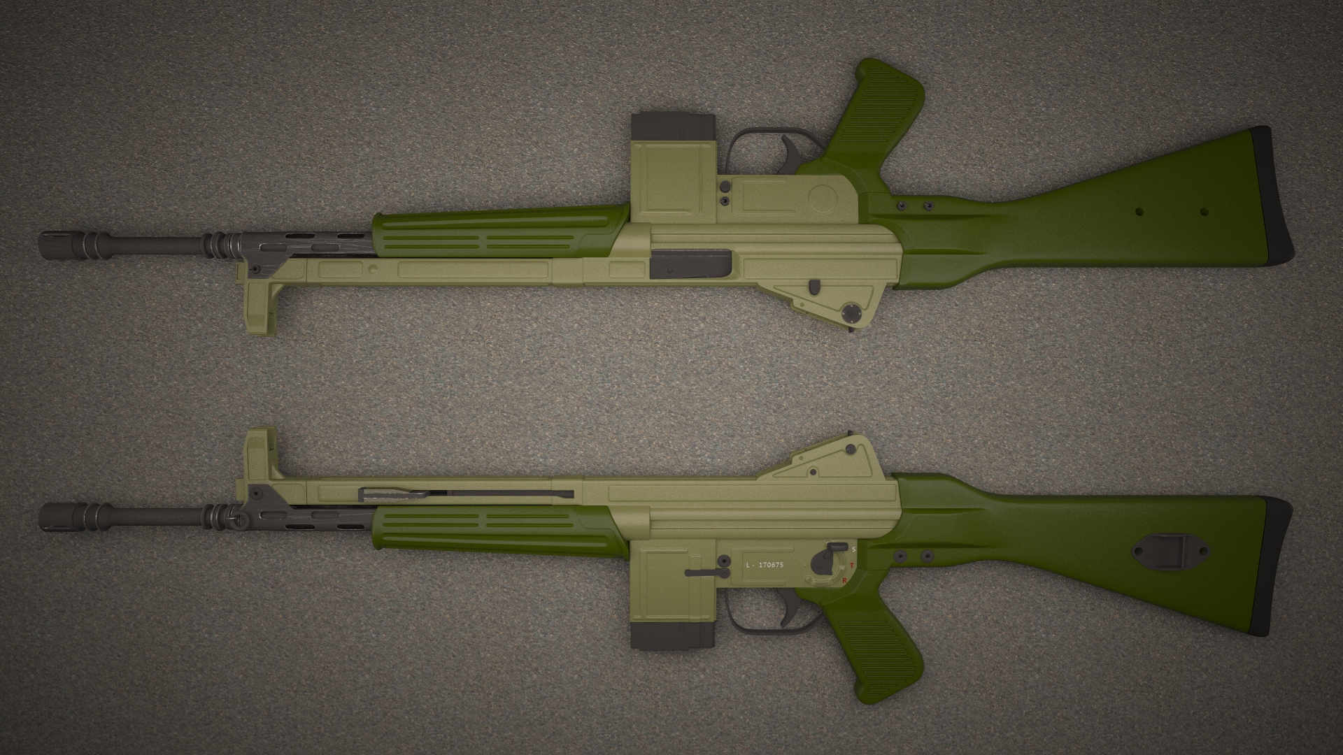

    El pavonado está muy gris y mate, por el resto me parece de juguete, no me gusta el acabado.

    Buenas, ya me he dado cuenta de lo del pavonado. Pero haga lo que haga no encuentro la manera de hacerlo que brille si no que se me vuelve más gris.
    He cambiado un poco la escena a ver qué os parece este render a parte de los arañazos del pavonado que quitare cuando por fin encuentre el balance del brillo.

    Y si las cruzas? Una encima de la otra.

    Como no sé si usas Vray te dejo éste enlace a un material muy parecido al pavonado (que no sé cómo se dice en inglés) pero como que no parece que elo conozcn mucho, de 25 páginas de metales a 14 materiales cada una, no hay ni un metal pavonado. A ver si en España alguien se anima. Es inaudito esto y mira que se modelan armas de fuego, tu. http://www.vray-materials.de/all_materials.php?Mat=2021.
