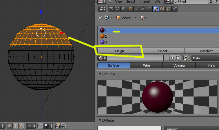

    Puedes crear diferentes uvwmaps desde object data > uvwmaps.
Nombre: UVMaps.jpg
Visitas: 862
Tamaño: 177.6 KB
    Luego creas un material, haces la selección de vértices y la asignas (asign)
    Y ya puedes luego a cada material creado ponerle una textura diferente e indicarle en el UV el nombre de esa textura.

    Luego creas un material, haces la selección de vértices y la asignas (asign).
