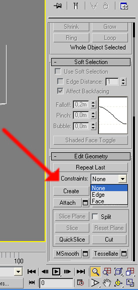

    Si trabajas con Edit Poly asegúrate de no tener activado el constraint: Edge o face.

    Hola de nuevo, si trabajas con malla editable creo que no se puede aplicar lo que comento, pero igualmente te dejo esta captura, es en modo Edit Poly subobjeto polígono. Prueba a colapsar la malla cuidando de no colapsar los modificadors que tengas encima a ver si eso te funciona.
