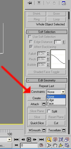

    Si trabajas con Edit Poly asegúrate de no tener activado el constraint: Edge o face.

    Lochapowa, estoy trabajando desde la subcategoría polígono, de malla editable, en la lista de modificadores. No sé si tendrá algo que ver con lo que me comentas de edit poly. Otro tema es que yo tengo la versión en castellano, y mi ingles es bastante deficiente, así que, no logro localizar la opción constraint.

    Hola de nuevo, si trabajas con malla editable creo que no se puede aplicar lo que comento, pero igualmente te dejo esta captura, es en modo Edit Poly subobjeto polígono. Prueba a colapsar la malla cuidando de no colapsar los modificadors que tengas encima a ver si eso te funciona.
