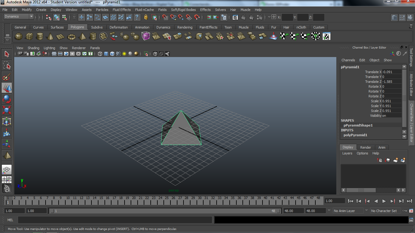

    Hola amigos tengo el Maya 2012, y tengo un problema con los manipuladores cuando quiero mover, rotar o escalar. Selecciono el objeto activo la herramienta y el manipulador no aparece cómo tendría que ser para moverlo en el eje y,x o z. Dejo una fotografía para que vean a lo que me refiero si hay alguna solución sin tener que reinnstalar el programa les agradezco. Saludos.

    Buenas. Prueba esto, modify > center pivot.

    Hola amigo. Eso fue lo primero que probé, pero siguen sin aparecer, incluso también probé de alejar la vista lo más posible para ver si aparecían en algún lugar de la pantalla, pero nada. Fue de un día para otro que me desaparecieron porque me puse a modelar, luego apague mi PC y cuando la prendi para seguir con el modelado no estaban los manipuladores.

    Hola sconde. Show > manipulators o show > all. Puede ser otra cosa. Ayuda reinstalar Maya o actualizar driver de tarjeta gráfica.
