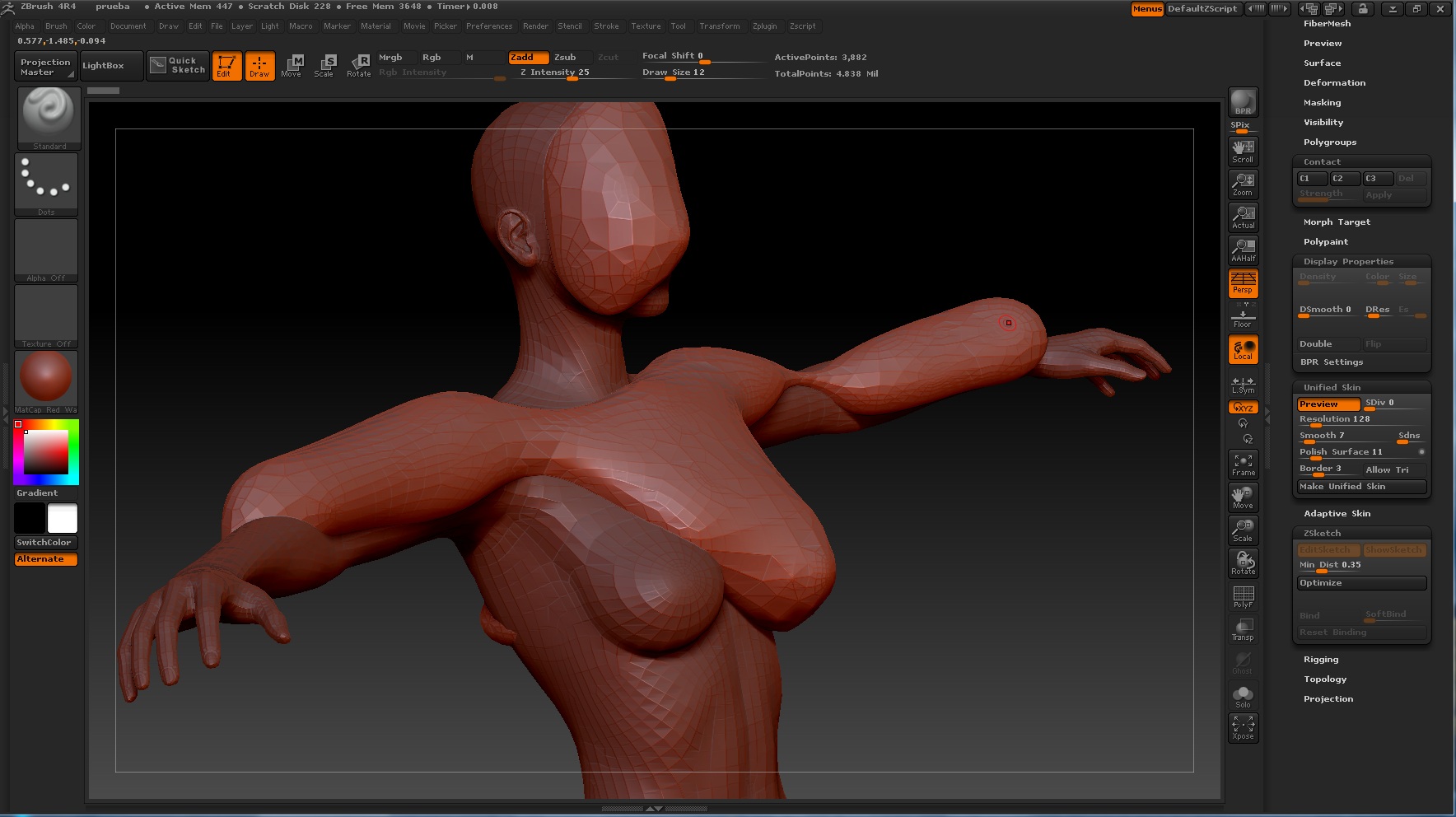

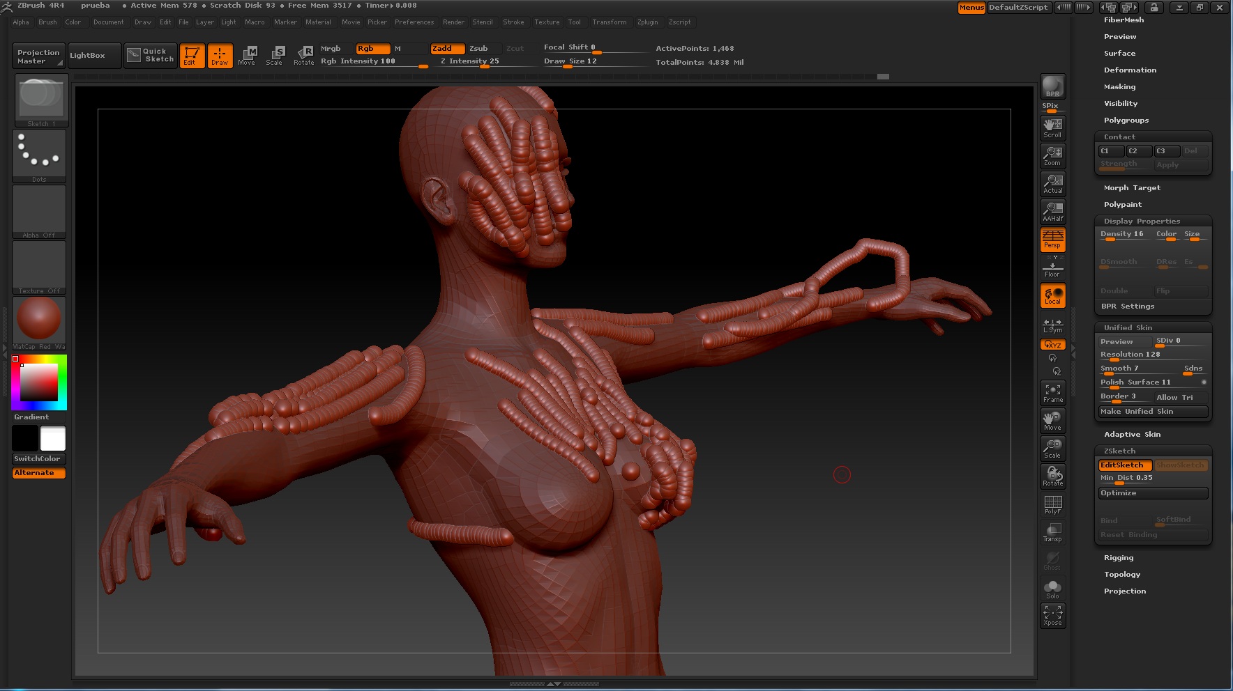

    Bueno don Ramón. Le he hecho caso a ver si solucionó esto y soy capaz de hacer algo con estas manazas que me ha dado dios.
    Pongo las capturas de pantalla y te comento como lo hago porque seguro que el fallo viene por ahí.
    Por partes. Pongo la malla a cero divisiones (llego a quitarlas) y en subtool le doy a Insert junto al botón grande de duplicate. Elijo la zsphera, se inserta, la muevo hasta dentro de la cabeza y una vez ahí me voy al menú de zskecht y le doy a edit zsketch. Hago el dibujo y le doy a a y me sale esto. Seguro que soy yo el que falla, pero yo que sé.

    No he podido ponerlas antes. Aquí esstan las capturas. Decir que la versión es la 4r4.
Nombre: zsphera.jpg
Visitas: 108
Tamaño: 252.4 KB
ID: 174143   Clic en la imagen para ver su versión completa.
Nombre: zsketcht1.jpg
Visitas: 117
Tamaño: 240.7 KB
ID: 174144   Clic en la imagen para ver su versión completa.
Nombre: zsketch2.jpg
Visitas: 93
Tamaño: 227.4 KB

    Revisa el valor tool>>unified skin>>resolution, probablemente lo tienes demasiado bajo, por defecto esta a 128.

    Sigo igual. En la captura están los valores. Gracias de todas formas. He probado como me has dicho con el perro que viene por defecto y funciona perfectamente. No sé qué es lo que puede pasar. La malla es importada con Goz desde el Daz estudio. No sé si eso influirá.
Nombre: nuevo.jpg
Visitas: 268
Tamaño: 319.5 KB
ID: 174148   Clic en la imagen para ver su versión completa.
Nombre: nuevo2.jpg
Visitas: 226
Tamaño: 289.5 KB

    Problemas de novato
    Por defecto polish viene a 0 y Smooth a 10, min Dist también viene al mínimo, pero no creo que sea por eso. Puede que al ser importado tenga algo que ver con el tamaño de la malla, prueba pulsando tool>>deformation>>Unify. Si no es eso no se me ocurre otra cosa y la verdad es que me ha intrigado. Lo único que te puedo decir es que subas la ZTL o mejor el zpr (comprimidos en (*.rar) o zip) a algún sitio y te lo miro.

    Si cuelgas unas capturas de esa malla con polyframe activado también ayudaría.
