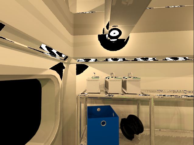

    Hola a todos. Iniciando con el 3D Studio Max 14 me encuentro con que los Renders no muestran las áreas de altas luces; es decir, en la imagen aparecen los píxeles transparentes.
    Seguro que es una chorrada, utilizo el preset mental-ray. Os adjunto una imagen del problema. Gracias a todos.

    No sé a qué se debe ya que no uso Mental Ray, pero parece que las zonas donde tiene la luz demasiado alta y saldrían quemadas, salen negras.
    En cualquier caso, tienes que evitar que la luz sea tan fuerte que queme la imagen. Prueba bajar la intensidad de las luces.
