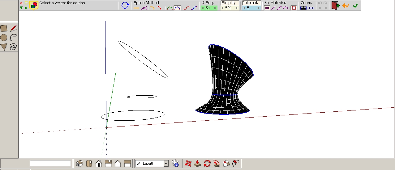

    3dsmax Problemas con modelado
    Hola a todos me gustaría ver si alguien me puede yudar lo que pasa es que necesito creae una forma a partir de unas líneas en 3dsMax probé con Loft, pero no meda añado una captura de lo que más menos necesito esta echo en SketchUp espero que alguien me pueda ayudar, saludos.

    Hola. Pues creo que eso que quieres hacer, lo podrías hacer por Nurbs, aunque el 3ds Max no es que se especialice mucho en eso, de seguro hay alguna herramienta que te lo haga.
    Yo solo te puedo hablar desde mi corta, pero traumatizante historia con las Nurbs del Rhinoceros, también podrías hacerlo por subdivisión, pero saldría muy laborioso, o por surfaces que te darían un mejor control de los bordes.

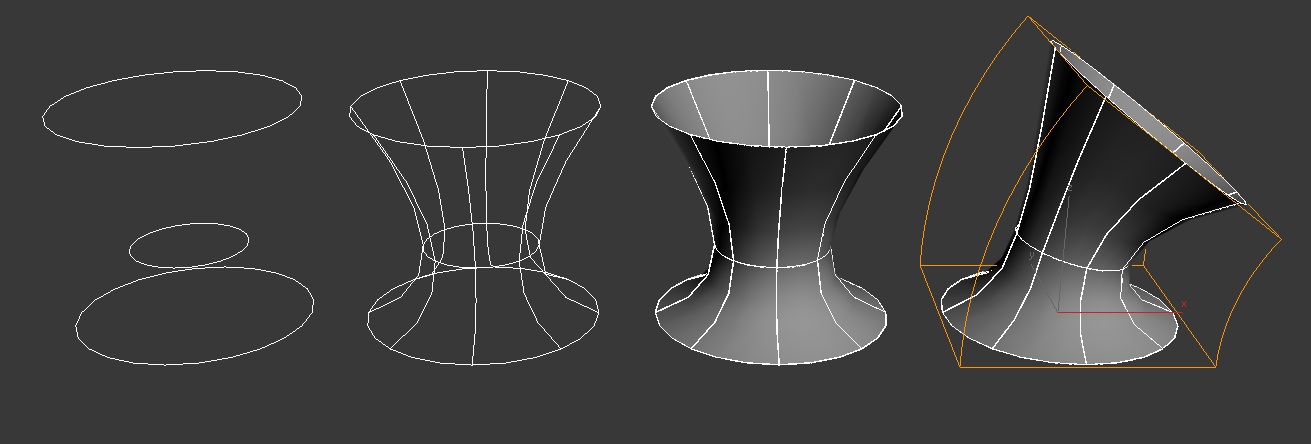

    Loft podría ser una buena opción, pero es más sencillo, rápido y controlable hacerlo con los, modificadores crosssection, surface y bend.
Nombre: surfedit.jpg
