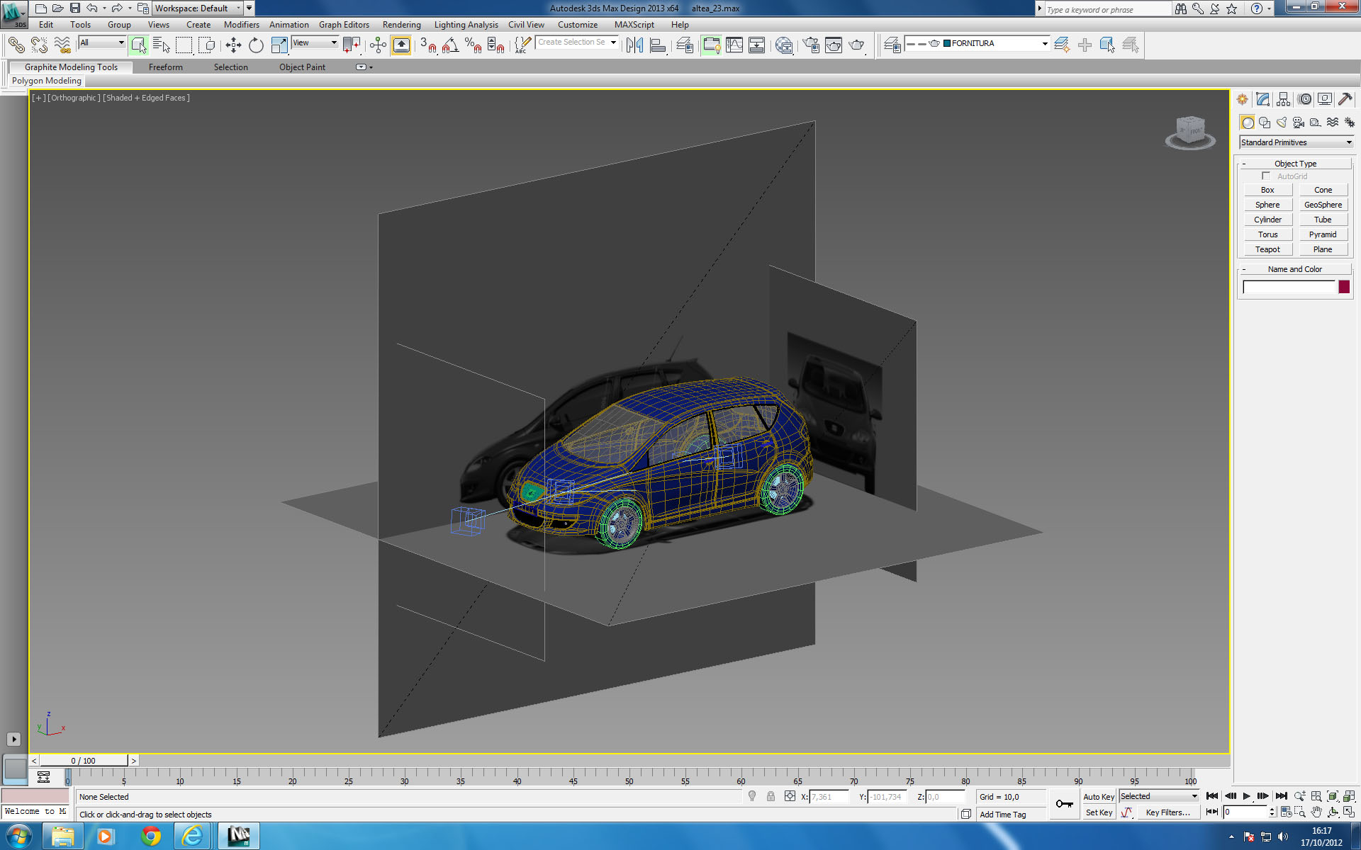

    Hola compañeros/as. El problema con el que me encuentro, es el siguiente, a ver si alguien que sepa de esto puede tirarme un cable porque me estoy volviendo loco.
    El tema es que tengo los viewports de un Porsche (front, side, top.) todo ello, montado en Adobe Photoshop, en imágenes de 1024 por 1024, trazando guías por el centro y situando e igualando tamaños de todas las vistas. Las vistas están perfectas.
    Posteriormente (y siguiendo el tutorial de digital training de modelado de un coche) adjunto enlace: http://www.digitaltutors.com/11/training.php?Vid=5442.
    Situo las diferentes vistas de front, top y left y resulta que el top y el left (lo que corresponde a la planta y al lateral del coche) siempre me coinciden en medidas, pero el front siempre sale más pequeño.
    Adjunto imagen para que lo veáis, el setup del background esta correcto, como en Digital Tutors (match bitmap y look zoom).
    A ver si alguien puede ayudarme por favor. Muchas gracias y saludos.

    Hola buenas, por lo que comentas los cuatro planos que creaste los hiciste del mismo tamaño ¿no? Si es así, el problema es ese. Cuenado montes en Adobe Photoshop crea un archivo de 1024 por 1024 para las partes más largas del vehículo vista superior, lateral e inferior si la tienes o necesitas.
    Y después crea otro archivo 512 por 512 para la vista frontal y trasera.
    Te adjunto una imagen de cómo deben de quedar montadas.
Nombre: blueprint.jpg
Visitas: 757
Tamaño: 328.3 KB
    Si no es así, siempre te queda en el editor de materiales jugar con las propiedades de la imagen.
    Espero haberte sido de ayuda, un saludo.
