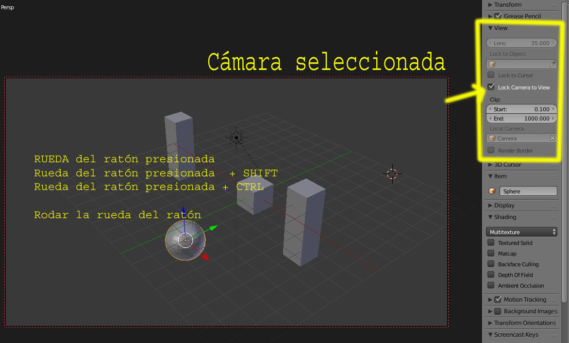

    Y si lo que quieres es mover la cámara puedes hacerlo de la siguiente forma.
    Primero tienes que estar en VISTA Cámara.
    Vas al panel de la derecha y marcas la opción VIEW > Loock camera to View.
    Luego presionas la rueda central del ratón y mueves el ratón.
    Si hacer rodar esa rueda te hace zom
    Si mantienes presionada la tecla CTRL + RODAR rueda del ratón se desplaza derecha/izquierda
    Si mantienes presionada la tecla SHIFT + RODAR se desplaza de arriba/abajo
    Con CTRL+Rueda del ratón presionada y mover ratón, se consigue otro zoom.
    Y no sé si se me olvida alguna más.
    Cuando TERMINES, vuelve a desmarcar Loock camera to view para evitr descolocar la escena sin darte cuenta.
