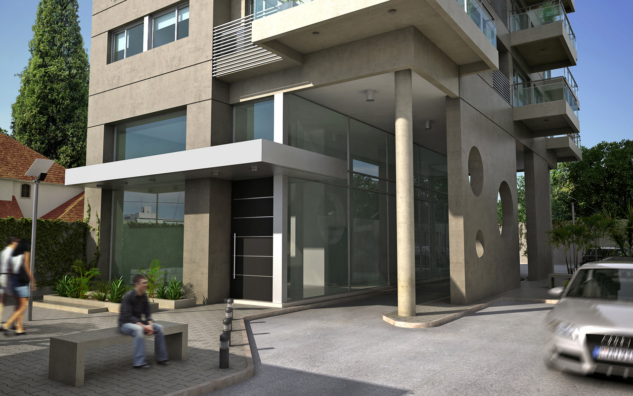

    Algunos edificios
    Comparto más de mis trabajos realizados. En este caso se trata de edificios, proyectos reales, de hecho, varios ya construidos y entregados.
    Varios renders ya tienen unos años de antigüedad y fueron hechos con una Pentium 4 con 1 Gb de RAM.
    Todos tienen postproducción en Adobe Photoshop y algunos fotomontajes del entorno.
    Estoy a disposición ante cualquier pregunta que sirva de ayuda a alguien.
    Agradezco de antemano cualquier comentario.

Nombre: acceso irigoyen.jpg
Visitas: 4530
Tamaño: 392.1 KB
ID: 172531   Clic en la imagen para ver su versión completa.

    Hola maxileo, unas infografías muy correctas y bonitas, la luz en el último interior me encanta, no veo fallos o algo para comentarte que se pueda mejorar, además el diseño de alguno de los edificios es sencillo y atractivo. Saludos.

    Gracias por comentar. En el interior lo que no me gustó del todo como quedó fue la alfombra, pero esa imagen la realicé en la máquina vieja y si ponía un Vray Fur o una Vray Mesh los tiempos de renders se iban por las nubes.
    Para las imágenes exteriores solo uso una luz direct con sombras Vray y sistema de color linear, nada de phisycal Camera ni Vray Sun, porque la verdad que no logro tomarle la mano a estas herramientas y no me gusta cómo me quedan las imágenes. Quizás cuando que tenga algo de tiempo intente otra vez con ellas, ya que la mayoría las usa con muy buen resultado.

    Oye, básicamente son de lo mejor que he visto en renders, te felicito. Una pregunta, como haces para emparejar la perspectiva del render con la perspectiva de una fotografía? Te lo digo porque precisamente tengo un trabajo que necesito hacer, y lo del Camera point no me va muy bien, hasta he pensado construirme un cubo de 1x1x1 metros para colocarlo antes de tomar la fotografía y usarlo como referencia en 3dsmax, si no es mucho pedir, podrías subir los settings o algo que nos sirva a los que aún estamos en proceso de lograr algo bueno?
    Por mi iría a trabajos excepcionales.

    Gracias Germán. Para fugar las cámaras en relación a las fotografías lo único que me resultó hasta el momento es lo siguiente: primero tomo las fotografías yo mismo, de acuerdo al punto de vista desde dónde quiera, o me pidan, mostrar el edificio. Luego en Adobe Photoshop las recorto de acuerdo al tamaño que busco en el render final, o sino simplemente seteo el render al tamaño o proporción de la fotografía. Pongo una cámara a altura de 1.7 metros con respecto al piso, que es la altura aproximada en la cual se ubicaba la cámara al sacar la fotografía, luego coloco la fotografía como background del viewport a renderizar (en este caso será Camera 01). Si sabes que ángulo tiene la lente de tu cámara de fotografías, lo puedes poner en el seteo de la cámara del 3ds Max, pero a mí no me funciona del todo, casi siempre uso un rango de 42 a 48 grados para mí cámara. Luego pones el modelo en estructura de alambre, para poder ver la fotografía por detrás, y de ahí en más es cuestión de ir moviendo el target, la cámara, variando el ángulo y el guess correction hasta que encaje lo más aproximadamente posible. Luego si hay una mínima diferencia la corrijo en Adobe Photoshop ya que los renders los guardo en (*.png) con fondo transparente y luego los monto en ese programa.
    Adjunto unos screens y seteos de una de las imágenes, espero que te sirvan. Saludos.

    Impresionante. Lo único que canta es el señor asomado al balcón.

    Impresionantes. Realismo total, buena iluminación, texturas, fotomontaje, y usando técnicas de iluminación antiguas que no quiere decir incorrectas, a las pruebas me remito.
    El interior te ha quedado de lujo, muy real. Por cierto, como has hecho el material de la carpintería exterior?

    Gracias, si te refieres a las ventanas de aluminio, es un Vray material en modo ward con reflejo Glossy de 0,6 aproximadamente de media intensidad, y un color gris azulado en el Diffuse.

    Hola maxileo. Si me refería al aluminio de las ventanas de la terraza en la toma en la que se ve la en salón de día. Muchas gracias por tu información acerca del material, pero, le activas Fresnel reflectionsí. Un saludo.

    No, para ese material sin Fresnel. Saludos.

    Muy buenos renders. La iluminación está muy bien lograda. Al Revok del edificio entre medianeras le agregas algún Bump o displacementí y los interiores los resolviste también con luz DirectX? Felicitaciones.

    En los revoques aplico un Bump, aproximadamente 120 a 200, eso depende de la textura. Los interiores con luces Vray y Photometrics. En el interior de día el sol que entra por la ventana es un direct con sombra Vray y un mapa de proyección para simular la sombra de árboles que había delante del edificio.

    Perfecto, no sabía que con una simple luz direct y cámara estándar quedaba tan real. Muy bueno.
