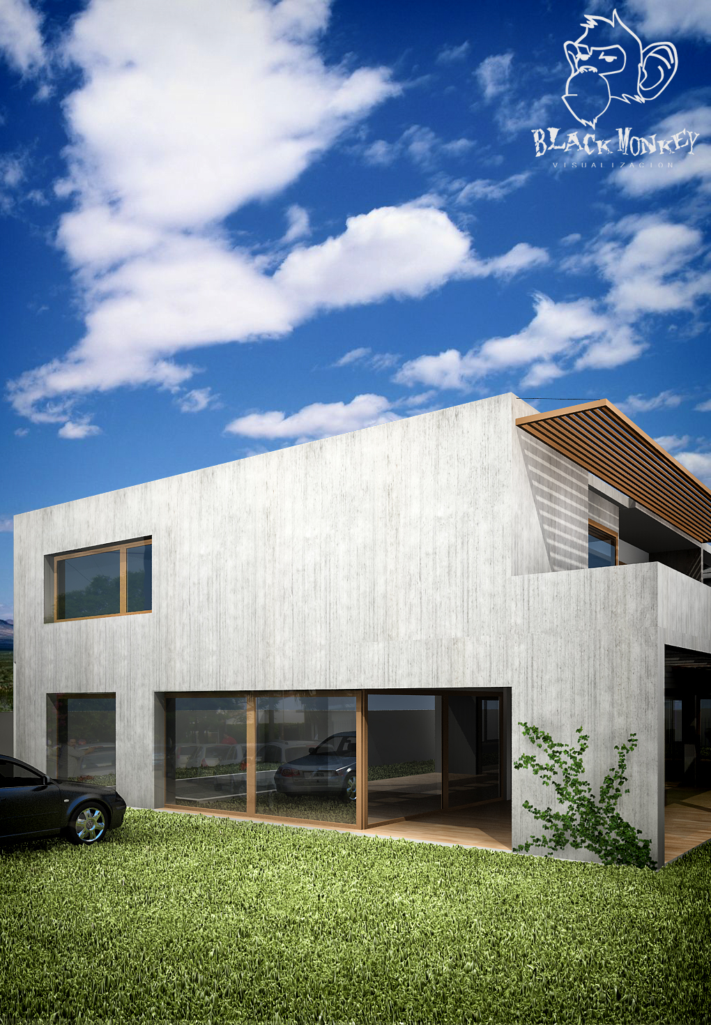

    Render final exterior
    Aquí un render que realice hace ya un tiempo.
Nombre: casa realista final.jpg
Visitas: 1224
Tamaño: 1.19 MB
    Acepto todas sus críticas saludos.
    Hola. Pides críticas, aquí van: el césped es sumamente grueso y alto, tomándo escalas de referencia. La sombra proyectada de ese alero o techo de madera, no es para nada real visiblemente, parece dibujada en gris.
    La enredadera, no parece apoyada sobre la pared, no le veo ningún tipo de sombra proyectada, parece 2d.
    La pared m, no sé, creo que un mínimo Bump, le daría más realismo.
    La primer imagen es la mejor.
    Sugerencia de retocar esos detalles para que pueda verse mejor ese corte de escena. Saludos.
    Vale.esas crítica es muy puntual el Grass si puede ser un poco más bajo y más delgado sin duda, la enredadera corregiré eso, pero la sombra del sol y sombra segundo piso no estoy muy de acuerdo con eso, pero le echaré un vistazo y si la primera imagen es mucho mejor, de todas formas, muchas gracias. Saludos.
    Pon atención a tus backgrounds, en la segunda imagen, por ejemplo, quitando a un lado que el tono de la iluminación no coincide con el atardecer que quieres que sea, el sol en tu backg, lo tienes detrás y cargado a la izquierda de tu edificio y las sombras que vemos, siguen siendo de un sol que ilumina de frente. También cuida los reflejos de los vidrios, además de los carros encimados y a ras de calle, estos siguen siendo de un cielo azul despejado cuando ya debería ser entre rosas, magentas y violeta vamos que los reflejos de tus vidrios son incongruentes con la escena (y esta incongruencia se presenta en ambas imágenes).
    Entre otras cosas que afinar además de las ya señaladas, saludos.

    Thumbs up Render final exterior
    Da gracias, ya quisiera que me critiquen mis trabajos así usualmente nadie me dice nada y es como que digan demasiado malo como para criticar, o no tan bueno como para decir algo, o no tan malo como para criticar ni demasiado bueno como para felicitar. .
    En general lo que te han dicho, mejora la iluminación, las sombras no tan definidas, etc. Ánimo y saludos.
    Bueno y gracias siempre estoy de ánimos todos los renders que estoy subiendo tiene algo de antigüedad ahora hace unas semanas estoy preparando algo muy bueno espero poder recibir buenas críticas por ese proyecto, saludos.
