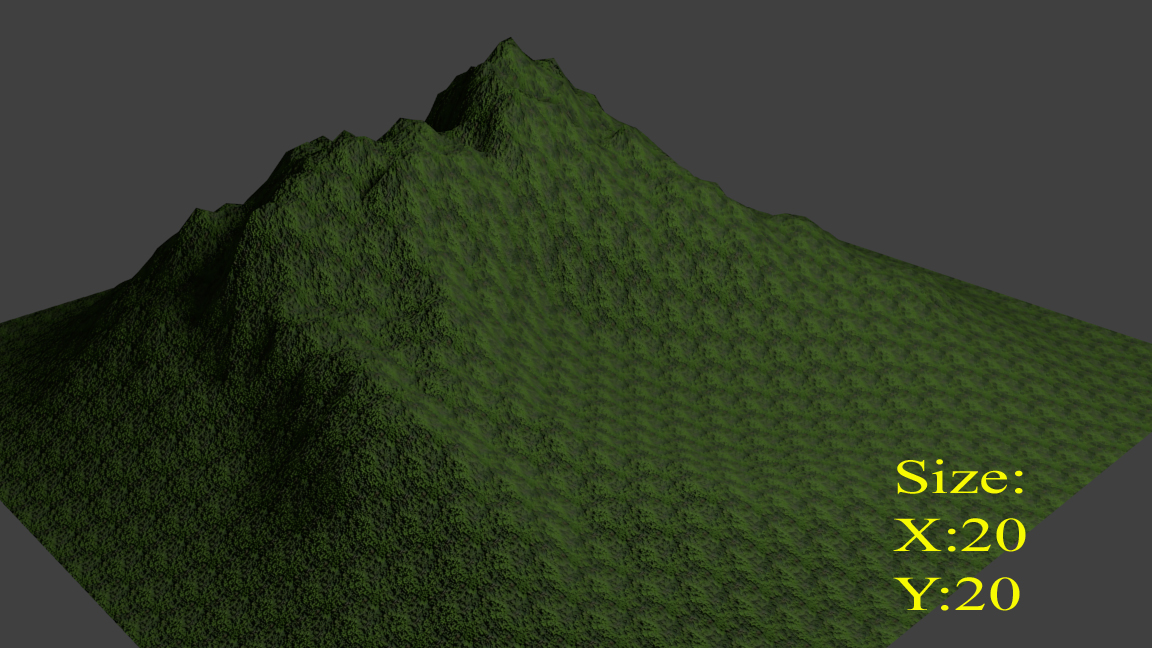

    Pequeña duda de modelado y texturizar grandes terrenos en Blender
    Si pones 200 serán 200
    El problema es que, si se ve desde lejos, se va a notar mucho la repetición, a no ser que mezcles diferentes texturas, un ejemplo de césped a 5 y a 20 para que veas lo que te comento.
Nombre: Montana1.jpg
Visitas: 10173
Tamaño: 679.3 KB
ID: 171074 Clic en la imagen para ver su versión completa.
Nombre: Montana2.jpg
Visitas: 2855
Tamaño: 528.8 KB
