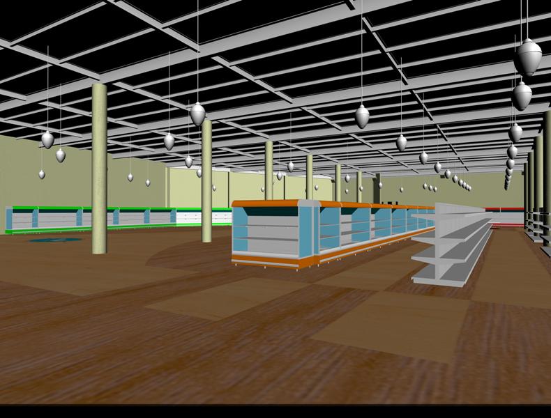

    No tengo árboles, ni carros, ni modelos humanos, adjunto imagen de la parte interior y verán que no es gran cosa, saludos.

    Si es solo que se ve es imposible que pese 600 Mb si no ha pasado algo raro. A mí me pasó con LightWave, en mis comienzos más comienzosos, con un polígono. Era una simple cabeza en la que por alguna razón (aún no sé cuál) un polígono se multiplicó no sé cuantas veces, pero sobre sí mismo, es decir veías uno, pero en realidad era un hormiguero de polígonos. Sin saber que era aún, se lo pasé a mí mentor de LightWave para ver que pasaba, porque pesaba tanto y el con una wildcat y un doble procesador incluso tenía problemas para moverlo.
    No sé si te servirá de algo, pero mira, otra anésdotan de los 3deses. Yo investigaría algo parecido.

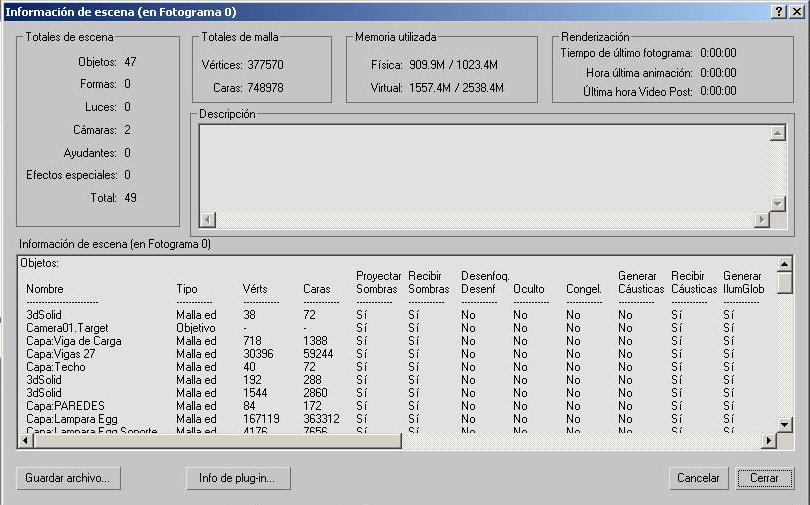

    Mira en summary información. Y nos dices cuantos vértices y caras tiene la escena. Saludos.
    Jul 2004
    229
    Buenas tardes señores. Le he quitado la iluminación y bajo muchísimo, solo pesa ahora 50 megas o algo así, adjunto envío la imagen del sumario, saludos.
    Feb 2003
    7,501
    Ahí lo tienes, la iluminación. Me di cuenta de eso cuando empecé con los fotones del Vray y me salió un archivo de 450 Mb (el de fotones, no el de max). La radiosidad si se guarda con el max y debe ser eso lo que ocupa tanto.
    Oct 2002
    8,617
    Yo lo que veo un poco bruto son los 700.000 polígonos de esa escena.hombre si es para cine o para un cartel bueno, pero aun así, no sé. Saludos.
