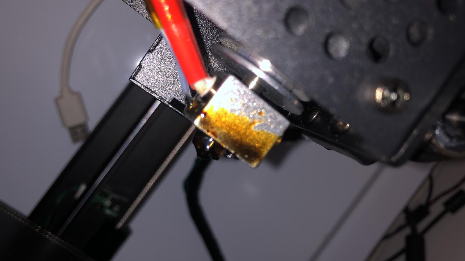

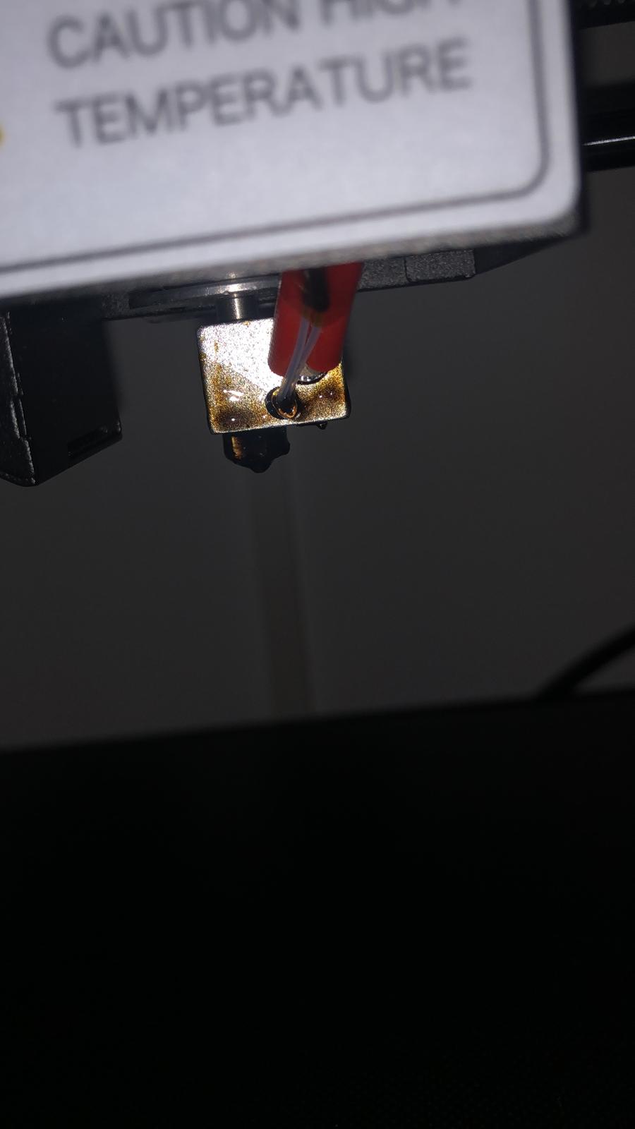

    Ya lo último que me ha pasado hoy al intentar imprimir de nuevo las piezas que quiero es que me he encontrado la máquina llena de plástico derretido por la zona final del extrusor y la boquilla.
    Me gustaría saber cómo puedo solventarlo, si alguien sabe cómo hacerlo, y saber cómo limpiar la pieza.

    En estas dos fotografías se puede ver la pieza sucia que no sé exactamente cómo limpiar.

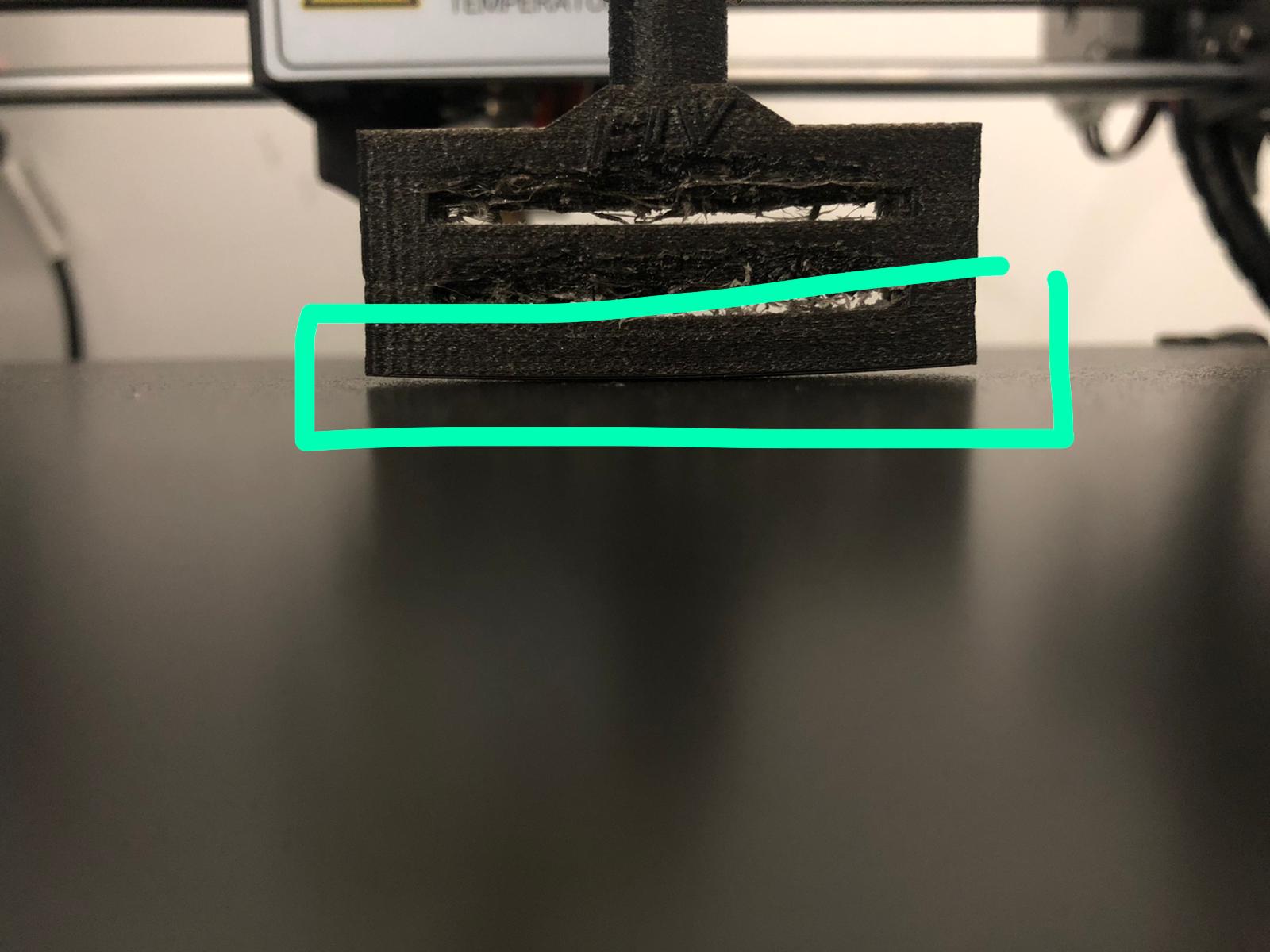

    En ésta fotografía se puede ver que la pieza salió mal y que la impresión se detuvo, la pieza se despegó de la base provocando que la impresión saliera mal.

    Si utilizas cristal en la bandeja, lo normal es poner Laca normal de peluquería (la Nelly es la estándar y funciona muy bien) o hay otras técnicas como utilizar cinta Kapton o algunos pegamentos en barra.
    Yo creo que es mejor ponerle con el Slicer (CURA por ejemplo) una adherencia de tipo Borde que sujeta la pieza bastante bien.
    No conozco cómo funciona el TPU pero por lo que visto, se puede imprimir sin bandeja caliente, aunque se puede hacer.
    El calor ayuda a que se pegue mejor a la cama.
    En cuanto a la boquilla o NOZZLE yo creo que lo mejor es cambiarlo, pues limpiarlo da mucho trabajo y no asegura que te vaya a funcionar bien mucho tiempo. Son muy baratas, apenas un euro y se pueden comprar paquetes de diferentes tamaños o de diez o quince piezas, por poco dinero.

    Estupendo, muchas gracias, ya lo solucioné, se me encendió la bombilla justo un par de horas después y me ha funcionado, era simplemente cambiar la posición de la impresión.
    En cuanto al Nozzle, no es solo la boquilla, sería la pieza entera, el calentador y la boquilla? Por qué lo sucio he visto que está en el sitio donde se metería la boquilla?

    Si solo es suciedad exterior (por lo que parece se te a ensuciado al ir arrastrando el filamento por la placa de impresión) no te hace falta cambiar nada,simplemente calienta el Hotend y lo limpias con una servilleta de papel, con cuidado de no quemarte,y si le dieras un poquito con un cepillo de alambre de esos finitos te queda como nueva.

    Lo que ves quemado es el filamento que se ha quedado pegado y con el calor se quema, lo puedes quitar un una simple cuchilla o Cutter.
    Estupendo, muchísimas gracias.

    si solo es suciedad exterior (por lo que parece se te a ensuciado al ir arrastrando el filamento por la placa de impresión) no te hace falta cambiar nada, simplemente calienta el Hotend y lo limpias con una servilleta de papel, con cuidado de no quemarte, y si le dieras un poquito con un cepillo de alambre de esos finitos te queda como nueva.
    Estupendo muchas gracias, probaré a ver si me sale y salgo sin ampollas.
