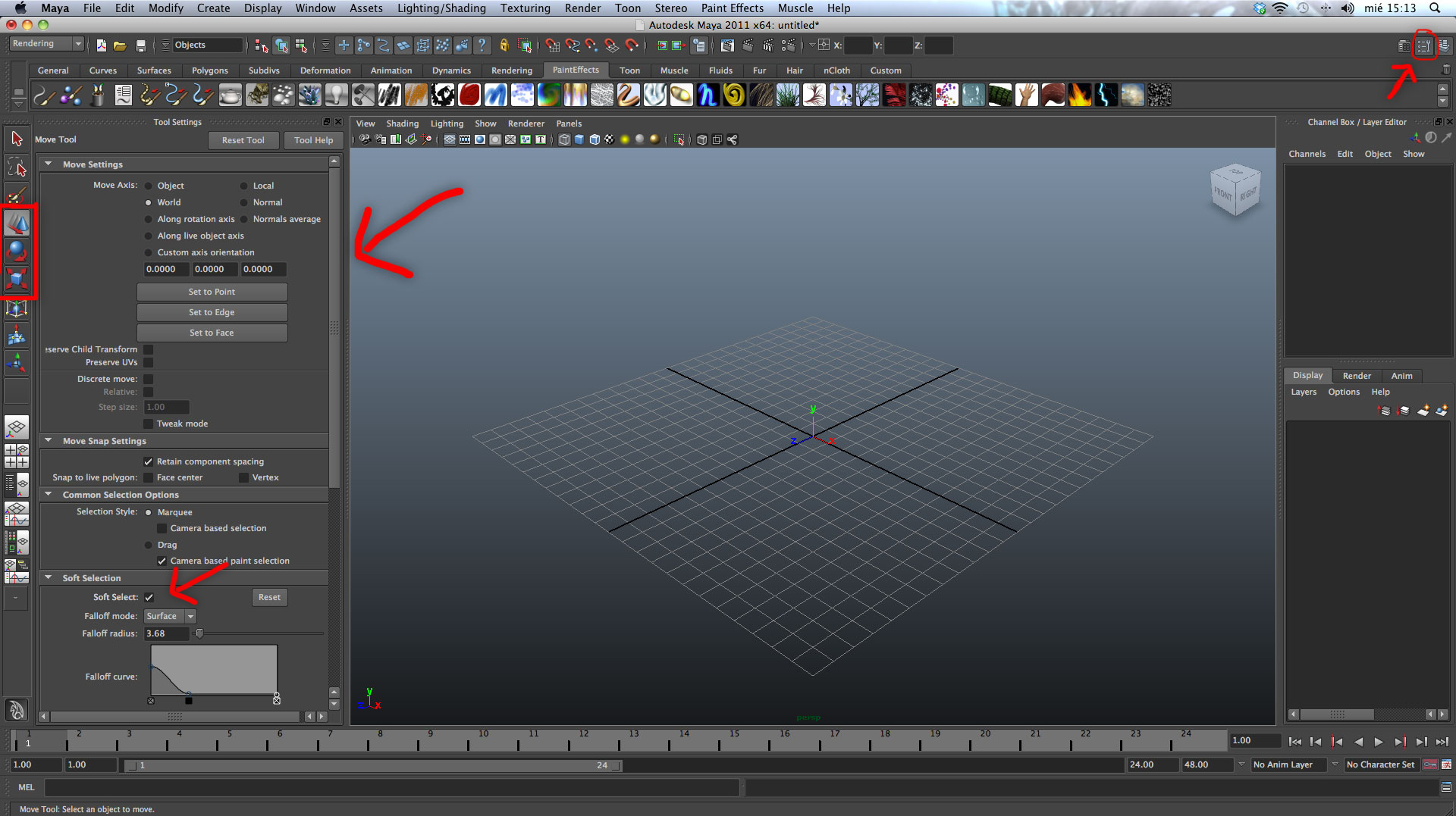

    Deselecciona la casilla software select
    En la parte derecha/arriba le das al botón que señalo, y te aparecerá la ventana de la izquierda, con la herramienta de mover activa, te saldrán sus opciones, en la parte de abajo deselecciona la casilla software select, creo que te refieres a eso, si lo que quieres es mantener esa función, rebaja la intensidad de fallof Radius y curve. Saludos.
