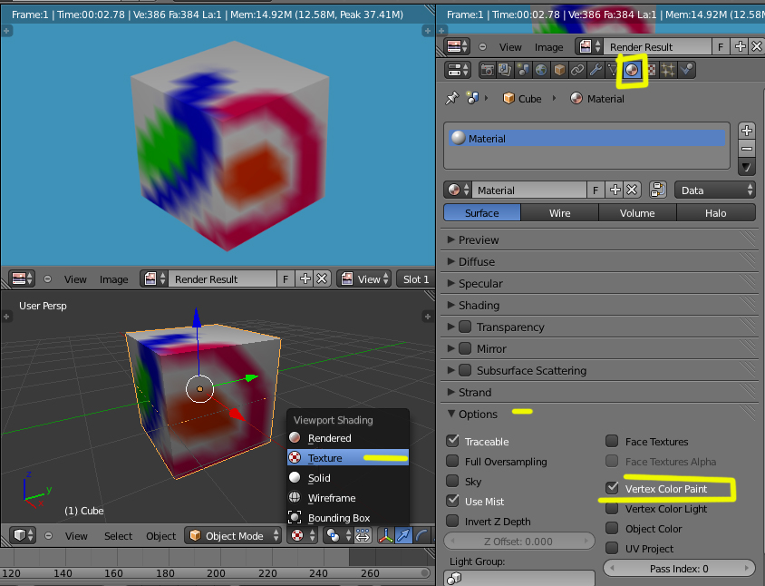

    Justo al lado de dónde está el modo Object mode hay varias opciones de visualización: Bounding box, Wireframe, Solid, texture y Rendered.
    Elije Texture.

    Y si quieres que salga en el Render final, debes de marcar la casilla Vertex Color Paint.
Nombre: Textured.jpg
Visitas: 246
Tamaño: 286.8 KB

    Si que me sale esas opciones, pero cuando estoy en el mode Object y pongo texture no me sale mi objeto con la pintura aplicada. Gracias.

    Problema con el vertex paint :
    Pues cómo puedes ver en la imagen, si que sale. Estarás haciendo algo mal.
