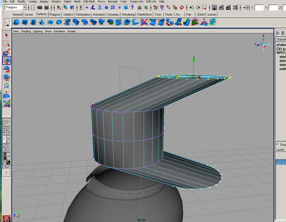

    Hola a todos/as. Tengo un pequeño problema y me imagino que será muy chorra, pero yo no me hago con ello. Estoy aprendiendo a manejar el Maya para poder animar. Actualmente estoy siguiendo un tutorial de modelado para crear un personaje cartoon, y a la hora de estar modelando la cabeza, cuando trato de desplazar los vertex superiores del cilindro, se me mueven al mismo tiempo todos los del lado opuesto, sin haberlos seleccionado ni nada, moviéndose independientemente.
    ¿Tenéis alguna sugerencia?
    Muchas gracias, y gracias a todos/as por este pedazo de foro.
    Adjunto una imagen para que veáis de qué se trata.

    Eso es normal, cuando seleccione vértices enmarcándolos automáticamente seleccione también los de atrás (los que no los ves), nada más sencillo que girar el objeto y deseleccionarlos los que no quieres manteniendo pulsado la tecla Control.

    Perdón me he expresado mal, no es con los que tengo en el lado de arriba sino con los del lado de abajo. Estoy moldeando la cabeza, y cuando trato de disminuir el radio de la coronilla, o desplazarla, también se me mueve o disminuye el radio del cuello.
    No sé si me explico. Gracias por tu respuesta.

    Es posible que hayas puesto el mirror en el eje que no es?

    Eso es. Quizá has realizado una instance de la zona superior? Es todo el mismo bloque?

    No sé yo creo que he activado algo sin querer que me mueve o modifica cualquier cara que seleccione y su opuesta. Algo habré apretado sin querer. Gracias a los dos por la rápida respuesta.

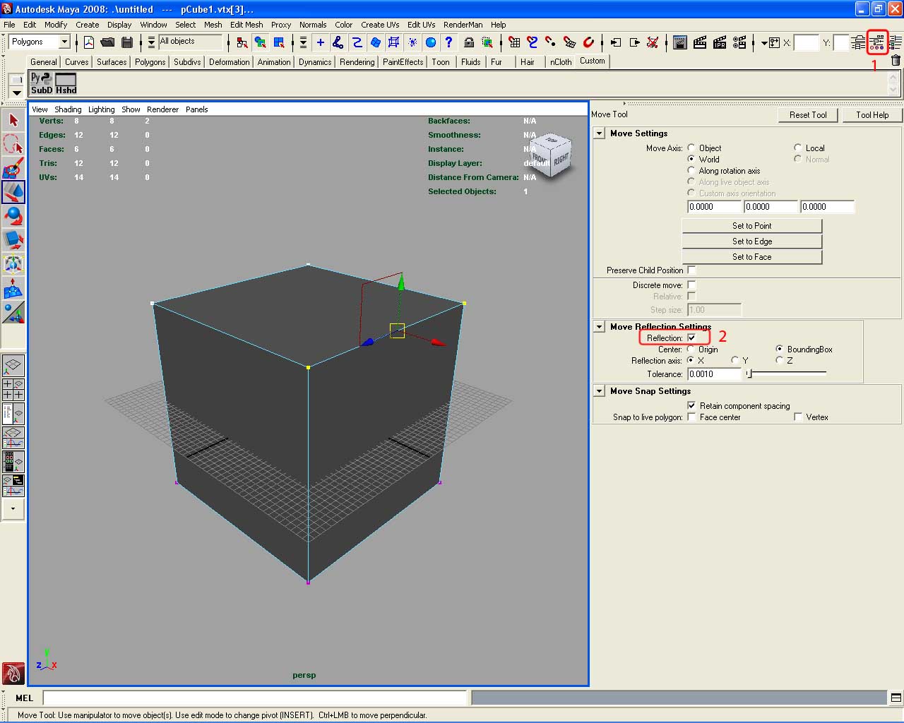

    Fíjate si tienes si tienes activado esta opción cuando tengas la herramienta mover seleccionada (adjunto imagen) y desactívala en ese caso.

    Eso es. Si señor. Sayden muchas gracias. Ya funciona perfectamente. Al fin podre seguir con el modelado. Au. Por el poder de Grayskull. Muchas gracias a todos, por la ayuda.
