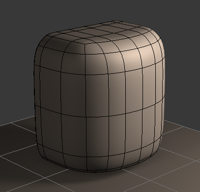

    Te parece bien algo como esto?

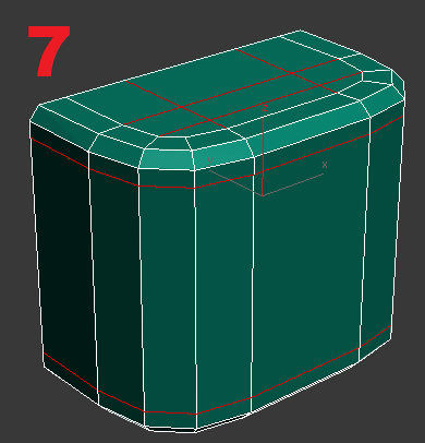

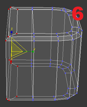

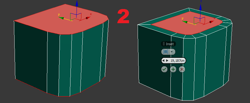

    Bueno es bastante simple. Creas un box.
    1. Le das chamfer a estas aristas.
    2. Aplicas inset en estos dos polys.
    3. Luego chamfer a estas aristas.
    4. Seleccionas estos Edges y das conect.
    5. Le das alingn en y o x.
    6. Borras estos vértices.
    7. Finalmente creas estos cortes.
