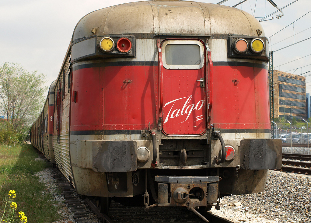

    Hola. Estoy intentando hacer en 3ds Max 2011 los vagones del talgo i, tanto la decoración interior como exterior la tengo echa o casi. Ahora me he metido con los testeros ya que es lo único que me falta, pero no soy capaz de hacerlo no me salen estas formas redondeadas, lo he intentado con un chamfer y solo me sale uno de los bordes, cuando intento hacer el otro crea un montón de polígonos y aristas, también he intentado hacer los dos partes a la vez con el chamfer, pero no me hace lo que quiero. Lo he intentado con Splines y nada.
    Si alguien conoce alguna manera de hacer este tipo de formas redondeadas con el 3ds Max se lo agradecería enormemente.
    También me podéis indicar si hay algún otro programa con el que fuera más fácil hacer este tipo de formas redondeadas, aunque prefiero usar el 3ds Max ya que es el que controlo más.

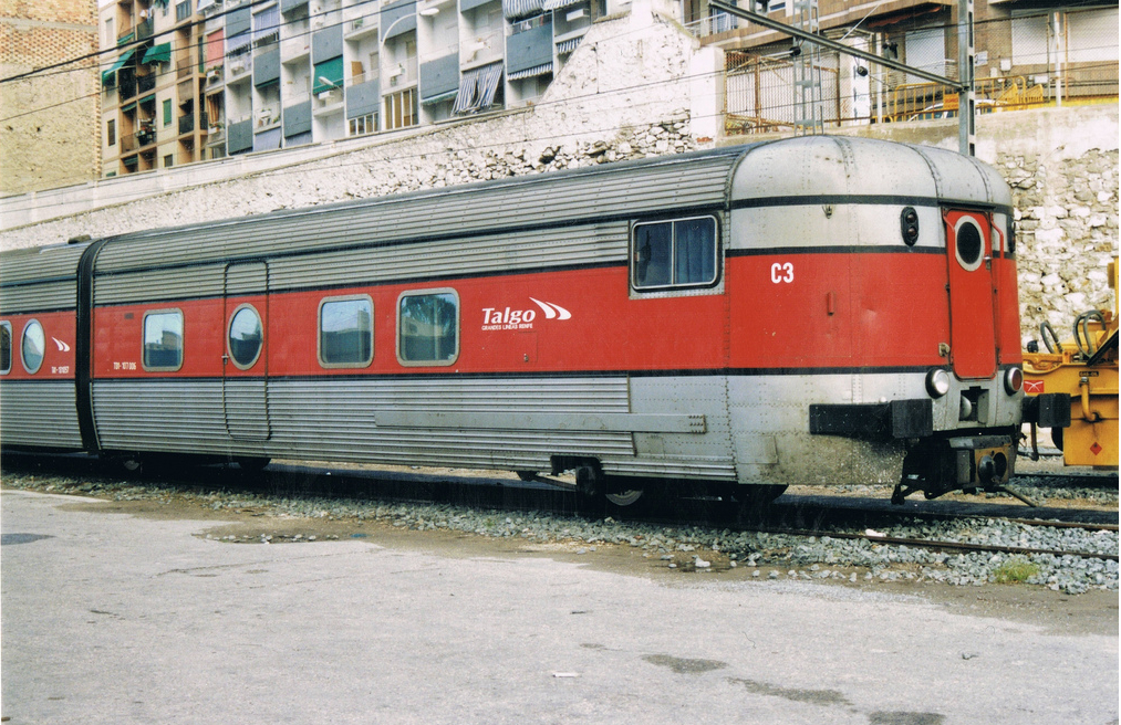

    Dejo un par de fotografías para que veáis como es el testero en cuestión, gracias y saludos.

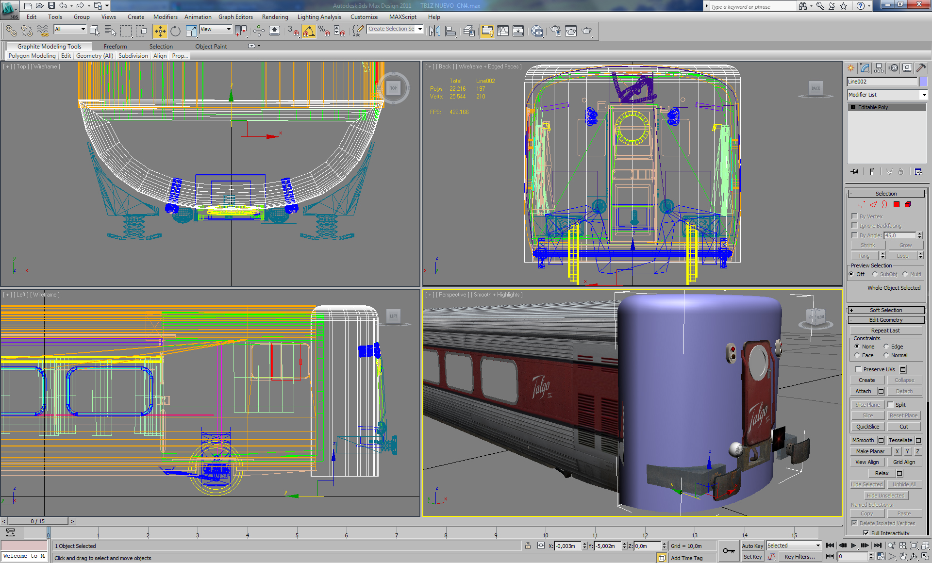

    Pongo una imagen general de las cuatro vistas en el 3ds Max. Como se puede ver el testero no se parece ni por asomo. Lo he hecho con un Spline y luego he extruido el borde superior. El modelo en sí tiene pocos polígonos ya que lo estoy haciendo para un simulador ferroviario, se pueden ver aún algunos objetos que hice en su día en Gmax para otro simulador y que me he traído al 3ds Max para que me sirvan de guía a la hora de hacerlos y de componer el vagón. Gracias.

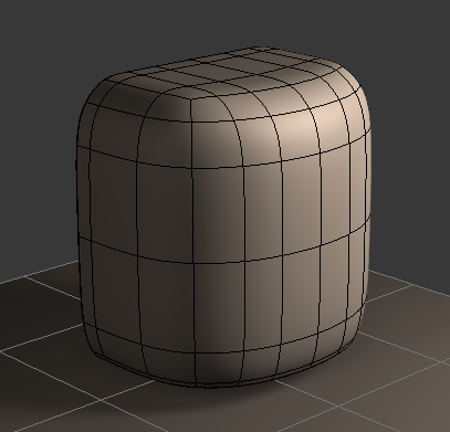

    Te parece bien algo como esto?

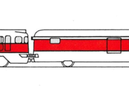

    Casi. Este testero tiene una forma poco particular, no es del todo plano, solo al principio, luego va redondeado en cuesta. Te voy a poner una imagen de perfil que he encontrado para que veas como es. De todas formas, este dibujo sacado de un folleto de Renfe de los años 70 creo que está mal, el testero es un poco más plano, no hace tanta curva.
    De todas formas, no te preocupes, no te vuelvas loco, dime cómo has hecho esto que es en lo que tengo dificultades y lo intento hacer, luego le pego unos retoques para abombarlo un poco y todo resuelto. Muchas gracias.

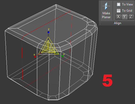

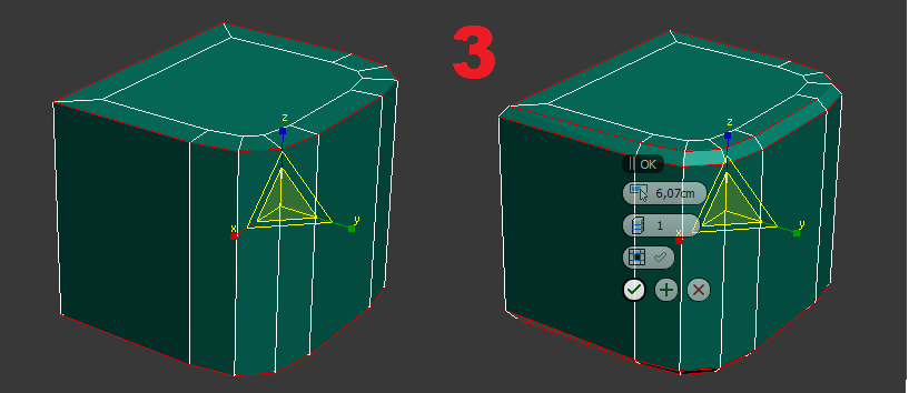

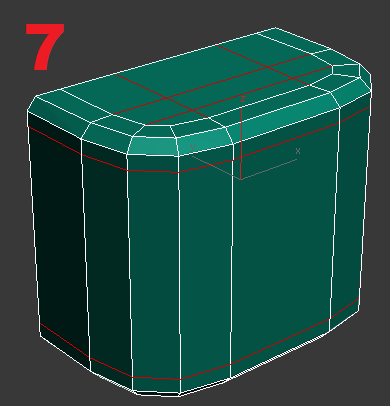

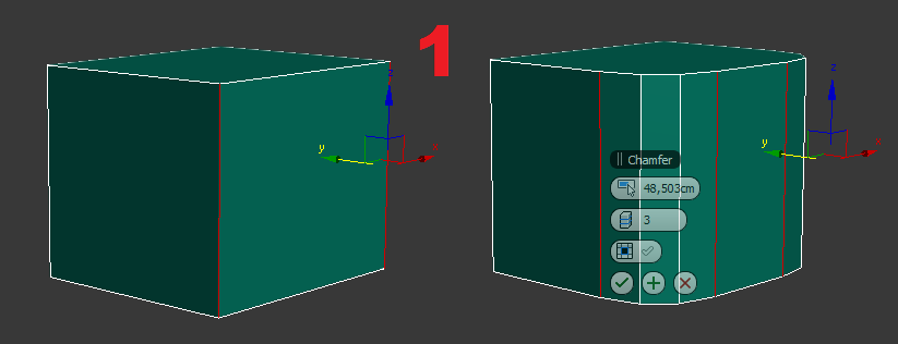

    Bueno es bastante simple. Creas un box.
    1. Le das chamfer a estas aristas.

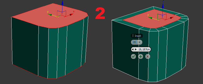

    2. Aplicas inset en estos dos polys.

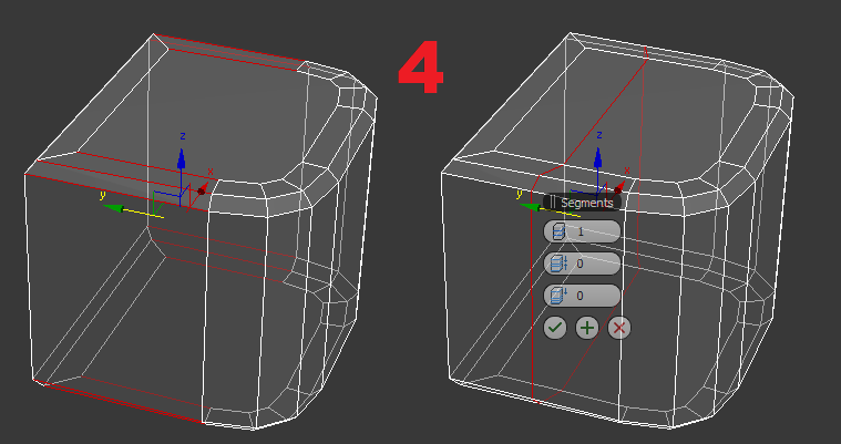

    3. Luego chamfer a estas aristas.
    4. Seleccionas estos Edges y das conect.
    5. Le das alingn en y o x.

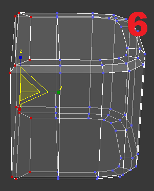

    6. Borras estos vértices.
    7. Finalmente creas estos cortes.
