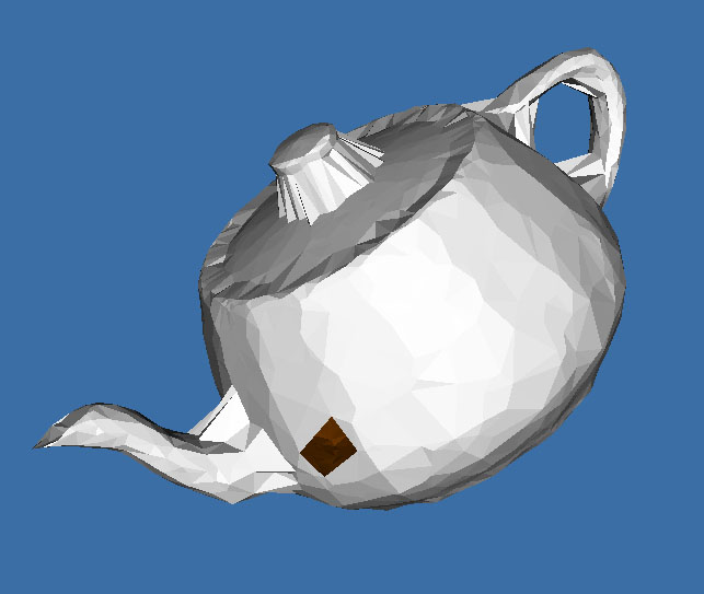

    Sólo he conseguido esto. Para la construcción de la sueperficie, VR Mesh tiene un único parámetro, para ajustarlo al nivel de ruido de los datos, con bajo, medio o alto.
    Meshlab tiene demasiados, he usado un algoritmo de reconstrucción de superficie llamado ball-pivoting, ajustando el radio y dejando el resto por defecto, las caras raras que salen pueden borrarse a mano, están sobre una malla más ajustada debajo, la triangulación es más suave y se parece más a lo que tenía que salir.
    Con VR Mesh.

    Con Meshlab.
Nombre: meshlab.jpg
Visitas: 287
Tamaño: 41.7 KB
