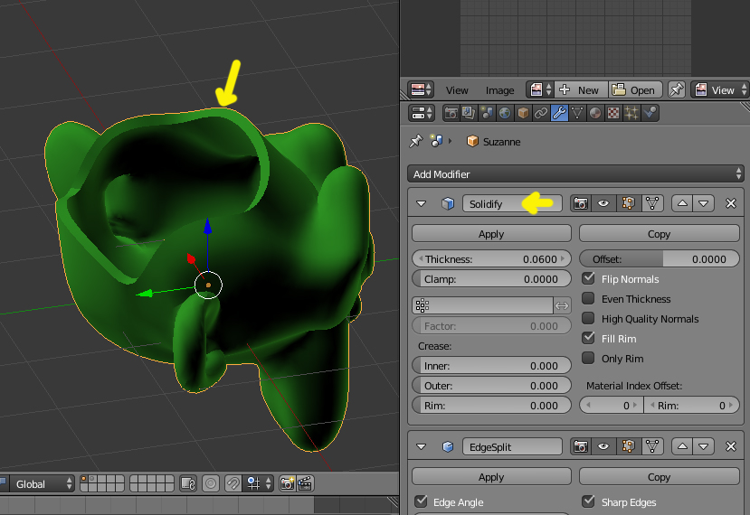

    Cuando dices en tu otro mensaje que tienes un Scaner que te saca la figura externa, a qué te refieres, a qué te saca algún tipo de archivo que puedes exportar en alguno de los formatos de 3D Como DAE, 3Ds, OBJ, FBX, STL, Si es así podría tener algún tipo de solución, con algún modificador de tipo Solidify, que creara de la pieza, una pieza con volumen (e interior hueco). Saludos.
