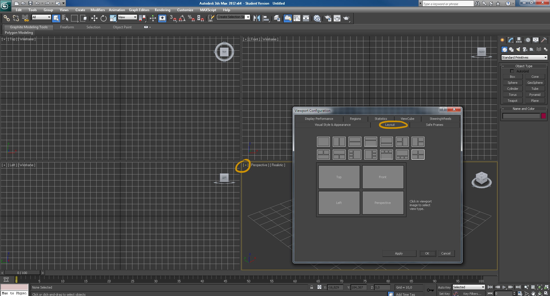

    Después de un tiempo creo haber entendido que lo que quieres es modificar los visores por defecto, y colocarlos como tú quieras, ¿es así?
    Bueno si fuera así, coma ya debes saber puedes modificar el tamaño de los visores colocando el puntero entre visor y visor y podrás desplazarlo modificando su tamaño, pero creo que a lo que te refieres es al hecho de poder eliminar los visores, me refiero entonces a que si max trae por defecto 4 visores, tu prefieres tener, por ejemplo, 2 visores superiores y uno apaisado abajo.
    Para modificar la cantidad de visores que tenemos en 3dsmax es sencillo, cada visor postura un pequeño símbolo +, siguiendo esta ruta: +/configure viewports/Layout, encontraras las opciones para distribuir los visores con una serie de presets, es una pena que en 3dsmax no sé de tanta libertad en este sentido como en otros programas. Además, en las otras pestañas encontraras otras opciones relacionadas con los viewports.
Nombre: Ventana de render.jpg
Visitas: 2019
Tamaño: 526.5 KB
    Espero haberte sido de ayuda esta vez.
