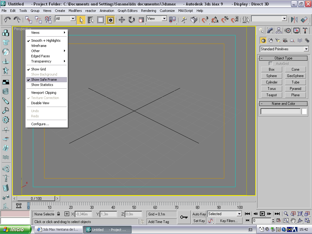

    Tengo una duda, ¿cómo se activa y desactiva la ventana para ver el límite de la cámara para el render? Es el rectángulo amarillo, cian y naranja que sirve para ver el límite del render. Muchas gracias.

    Coloca el cursor sobre el nombre del vewport en el que estés trabajando, da clic derecho y palomea la opción que dice show safe frame, se activa en ese instante, suerte.

    El nombre del visor es el que está en la parte superior izquierda, cheka el ejemplo.

    Jupy muchas gracias, sé que era una tontería, pero la cosa más simple a veces parece la más difícil. Un saludo.
