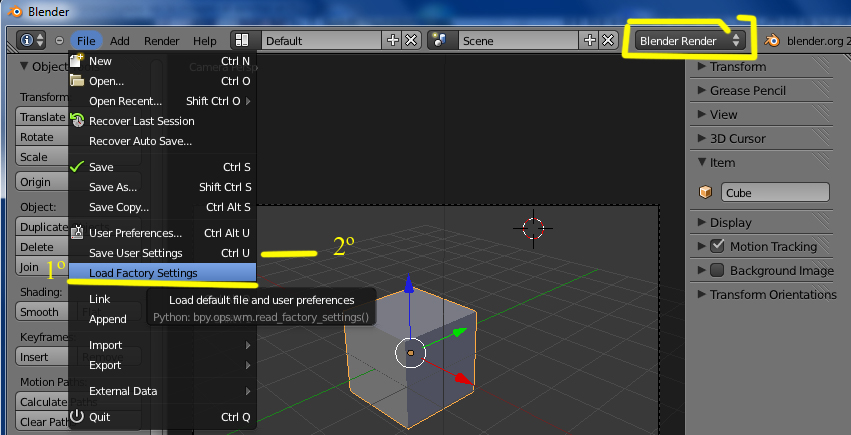

    Pueden ser varias cosas. Lo primero que puedes probar, es a cargar los valores que trae por defecto Blender. Esto se hace en.
    File > load factory settings (cargar los valores de fabrica).
    Y una vez tienes las ventanas a tu gusto presionas Control + u para guardar la configuración, y que la próxima vez que inicies Blender, salga tal como tú la has dejado.
    Otra cosa puede ser que como ahora se utiliza Cycles, creo que hay un fallo que los archivos hechos en ese sistema, luego en render Blender, no sale por un defecto en los materiales (pues son completamente diferentes).
    Eso lo puedes probar desde la barra superior, seleccionando la opción Blender render o bien Cycles render.
    Seguro que es eso.
