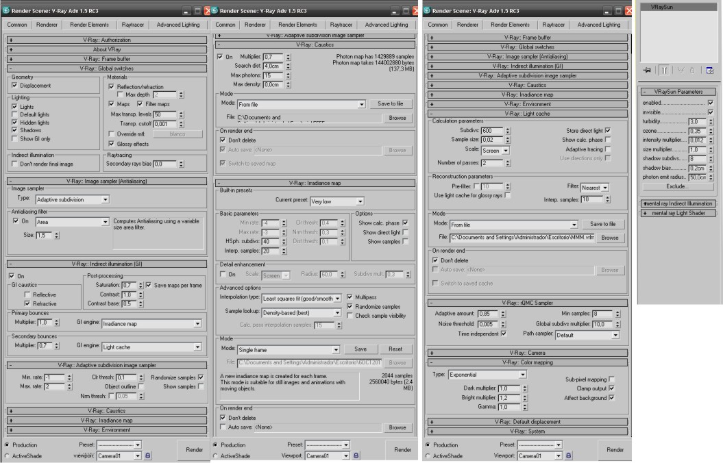

    Hola a todos, subo este render exterior para que me ayuden considero que está quemado, pero no he podido cambiarlo, baje los multiplier uso IM y LC en los parámetros GI tiene una Vray Sun y Vray Sky, también le he movido los multiplier y nada, también quisiera saber algunos de los muebles como las sillas pierden el material al hacer merge? No entiendo ya que, al darle con el gotero aparecen en los materiales, pero en el render no se perciben, quisiera críticas muchas gracias.

    Hola, veo que tienes los settings del render bastante bajos, de todas formas, mira el Color Mapping y utiliza otro tipo, porque posiblemente estés utilizando el linear y ese quema bastante las imágenes, prueba el reindhart o el exponential, alguno de esos a ver qué resultado te da, también puedes probar a utilizar luces normales standard de max, que te darán un control bastante bueno sobre la iluminación de la escena. Un saludo.

    ¿Por qué no usas una Vray Physical Camera?

    Hola gracias Franhegar esa imagen ya tiene exponencial voy a cambiar a reihanrd y octavo cual es el seteo de esa cámara gracias?
