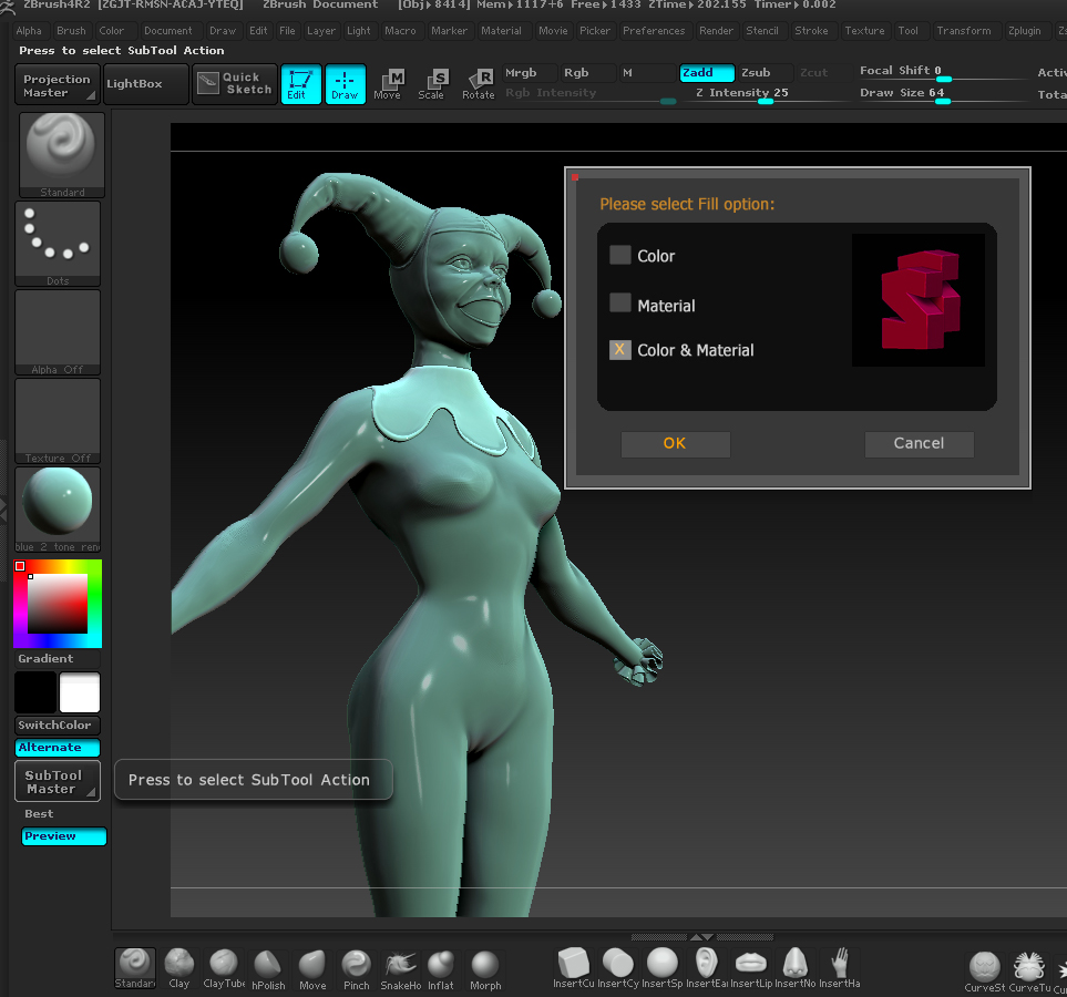

    Por favor, necesito saber cómo asigno diferentes materiales y colores a un modelo. Existe un tutorial en Pixologic sobre el manejo de los subtool, pero no explica como aparecen las ventanas de selección de textura y color, las adjunto a continuación.
Nombre: STMFigure4.jpg
Visitas: 312
Tamaño: 23.8 KB
Nombre: STMFigure1.jpg
Visitas: 311
Tamaño: 21.2 KB
    ¿Sera que este tutorial es de la versión 3.5? Yo tengo zbrush4.0?
    De antemano muchas gracias.
    Apr 2006
    2,740
    Manejo de los subtools en ZBrush 4
    Esa herramienta que muestras nada tiene que ver con lo que quieres hacer, tienes que usar la herramienta fill.
Nombre: fill.jpg
Visitas: 188
Tamaño: 341.8 KB
    Oct 2011
    12
    Estimado. El problema es que no encuentro esa herramienta que tú me muestras, mi programa tiene sólo subtool y no subtool master, me da la impresión que tú programa es de una versión superior, por lo tanto ¿cómo podría hacer lo que necesito? Gracias por tu respuesta.
    Archivo adjunto 151673
    Apr 2006
    2,740
    ¿No tienes las subtool máster? Se pueden descargar de la página de Pixologic, pero seguramente ya las tienes en el menú Zplugin.
    Oct 2011
    12
    Estimado. Con razón no encontraba nada, no lo tenía cargado, gracias por todo. Saludos.
