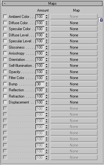

    Me parece que te falta visitar la ayuda mas seguido. El más simple curioseo al editor de materiales te lleva a la persiana maps, al hacer clic en cada botón, puedes elegir entre muchos mapas distintos, entre los que bitmap, un archivo de imagen, es apenas una de tantas opciones, una vez cargado un mapa, sólo tienes que, arrastrarlo a otro botón y tirar un render para ver que le hace al objeto, es bastante divertido, además.

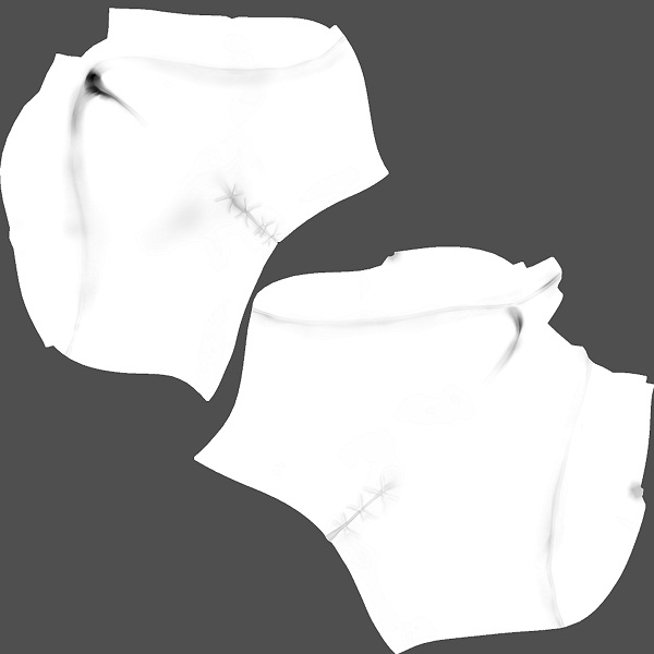

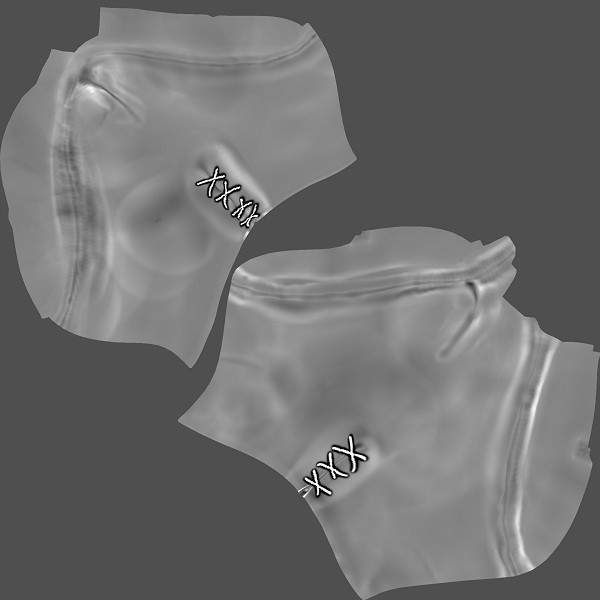

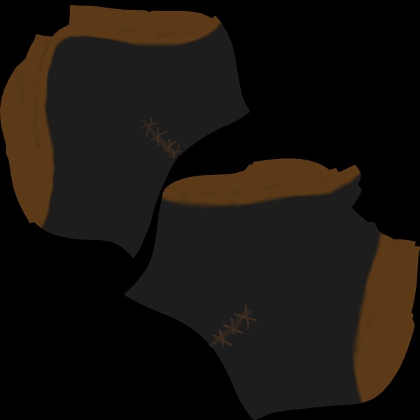

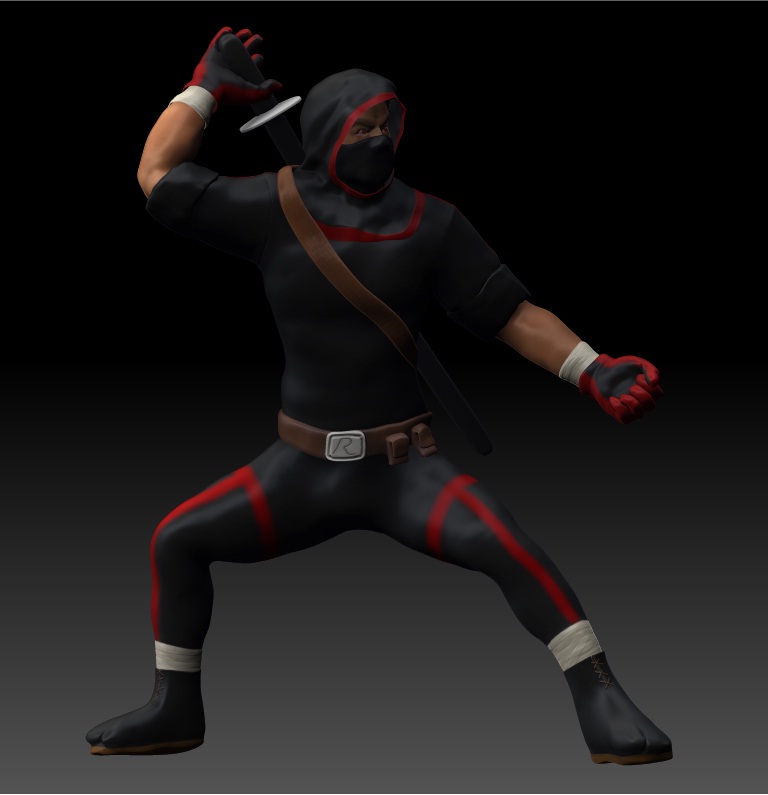

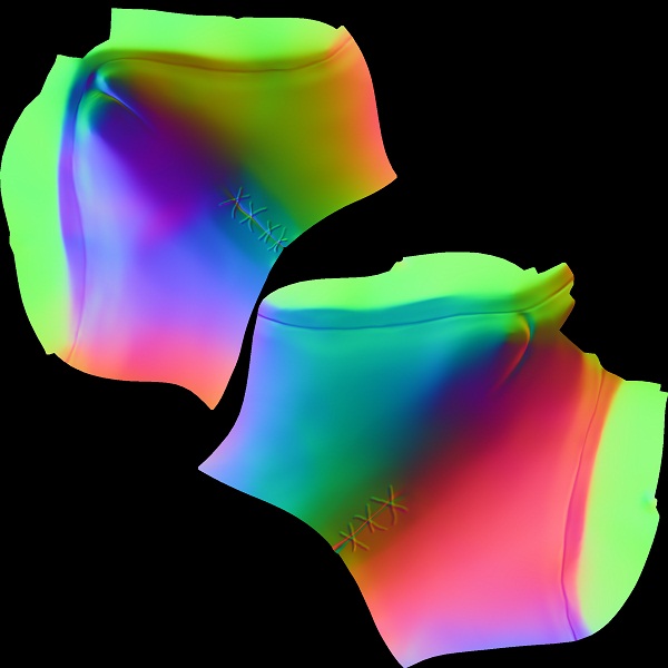

    Para ser más exacto aquí tengo las imágenes que poseo, lo que quiero saber es donde debe ir cada una, y si me serviría? También pongo la imagen de mi personaje.

    Me parece que estas hablando de los renders elements. Si no entendí mal es lo que tienes. Estos mapas se suelen usar para mejorar 1 render con mensaje producción en un programa de edición gráfica como el Adobe Photoshop.
    Por ejemplo, el mapa de AO lo puedes poner para mejorar el contraste de las luces y las sombras usando alguna de las funciones de mezcla que te ofrece el Adobe Photoshop.
