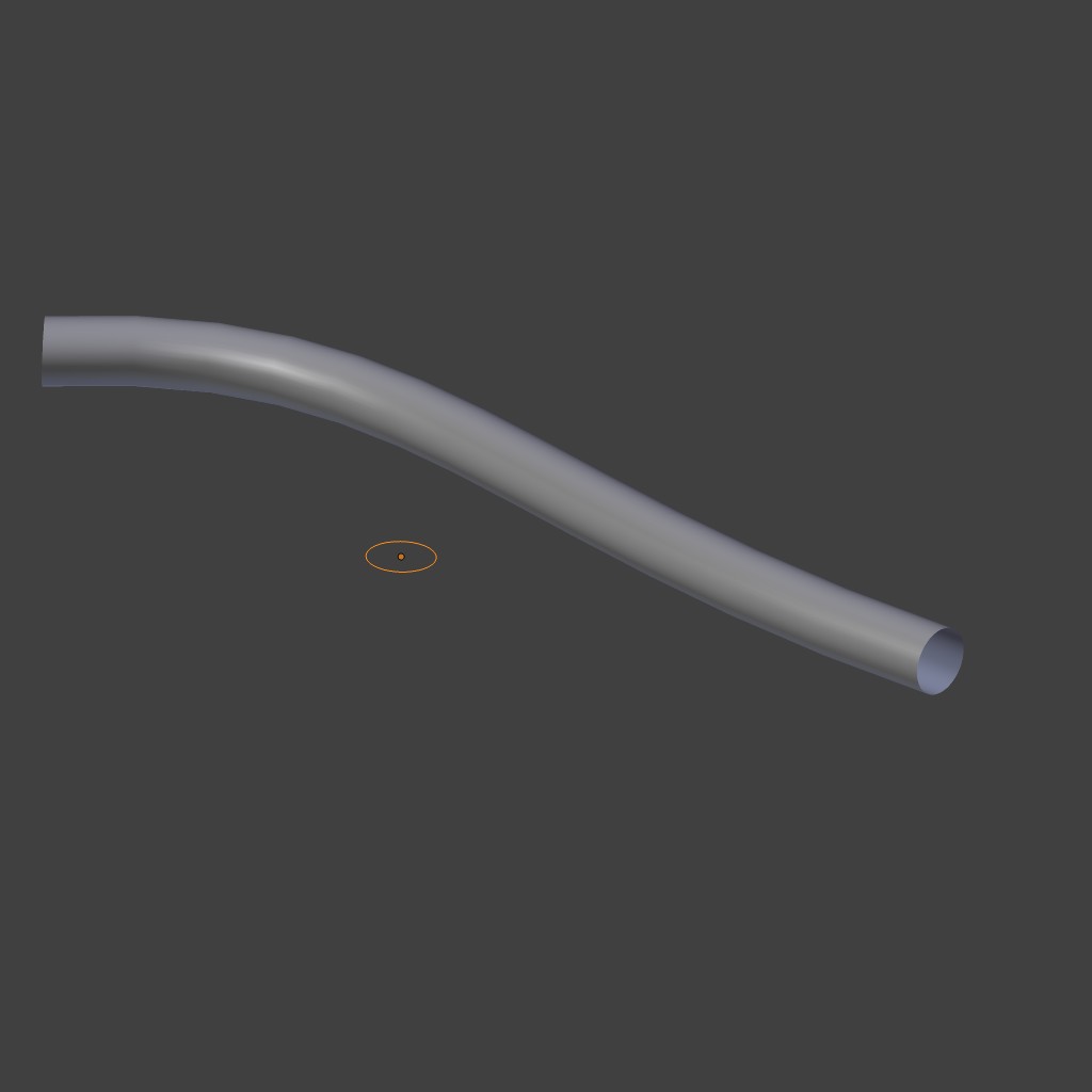

    Pues en mi caso, suelo solucionar el tema de cuerdas o cables con curvas de Bézier y un bevel object que les de volumen. Das la forma que desees a la curva y controlas el volumen (o incluso su forma) mediante el bevel object que hayas asignado en object data > geometry (un círculo, por ejemplo). Saludos.

    La forma correcta es la que te dice angelsan, además si son para el tipo de cuerdas que dices, te irá muy bien porque las podrás curvar a gusto y muy fácilmente.
    Lo de los modificadores es un poco truco. Creas la línea de puntos y si aplicas el screw, es más o menos como si extrudieras, pero sin moverlas. Ya tienes una cara que se puede manipular (el screw, se cambia de 360 grados a 1 grado, y toda la línea se extrude rotando un grado) (se puede jugar con la rotación de coordenadas).
