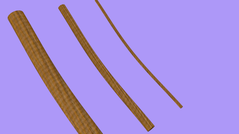

    Pues en mi caso, suelo solucionar el tema de cuerdas o cables con curvas de Bézier y un bevel object que les de volumen. Das la forma que desees a la curva y controlas el volumen (o incluso su forma) mediante el bevel object que hayas asignado en object data > geometry (un círculo, por ejemplo). Saludos.
Nombre: bevel.jpg
Visitas: 415
Tamaño: 25.2 KB

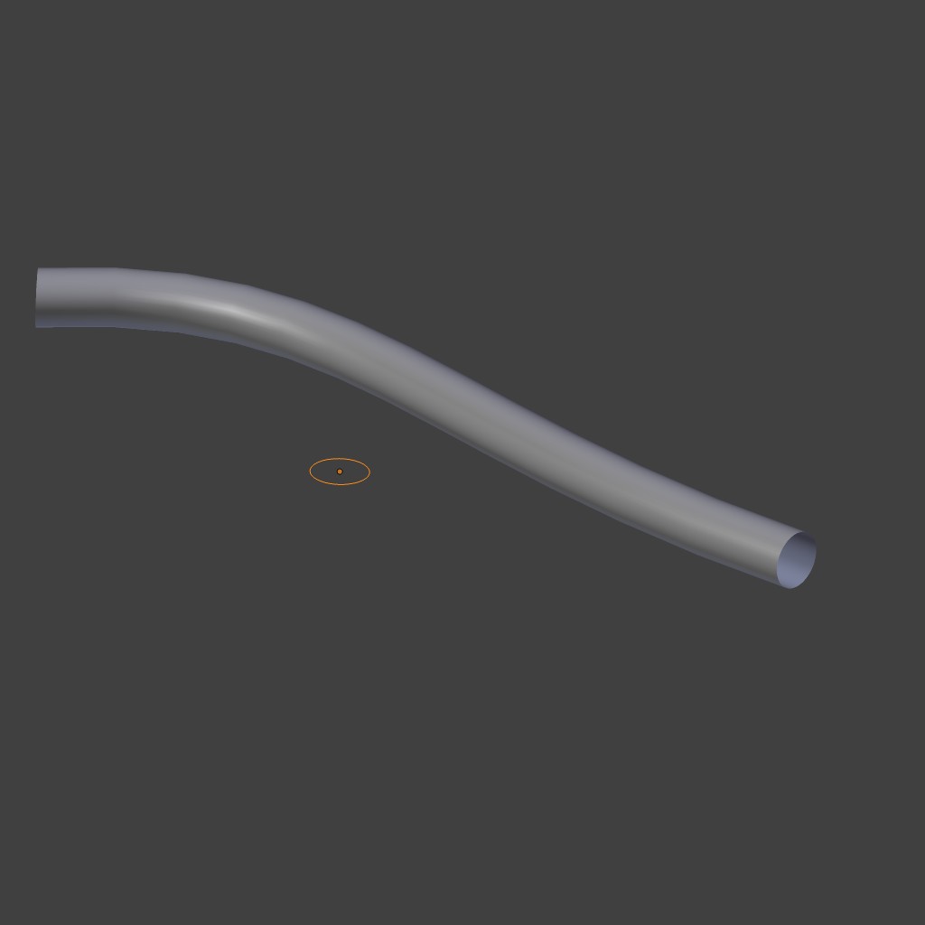

    La forma correcta es la que te dice angelsan, además si son para el tipo de cuerdas que dices, te irá muy bien porque las podrás curvar a gusto y muy fácilmente.
    Lo de los modificadores es un poco truco. Creas la línea de puntos y si aplicas el screw, es más o menos como si extrudieras, pero sin moverlas. Ya tienes una cara que se puede manipular (el screw, se cambia de 360 grados a 1 grado, y toda la línea se extrude rotando un grado) (se puede jugar con la rotación de coordenadas).
Nombre: cuerda1.png
Visitas: 471
Tamaño: 143.3 KB
