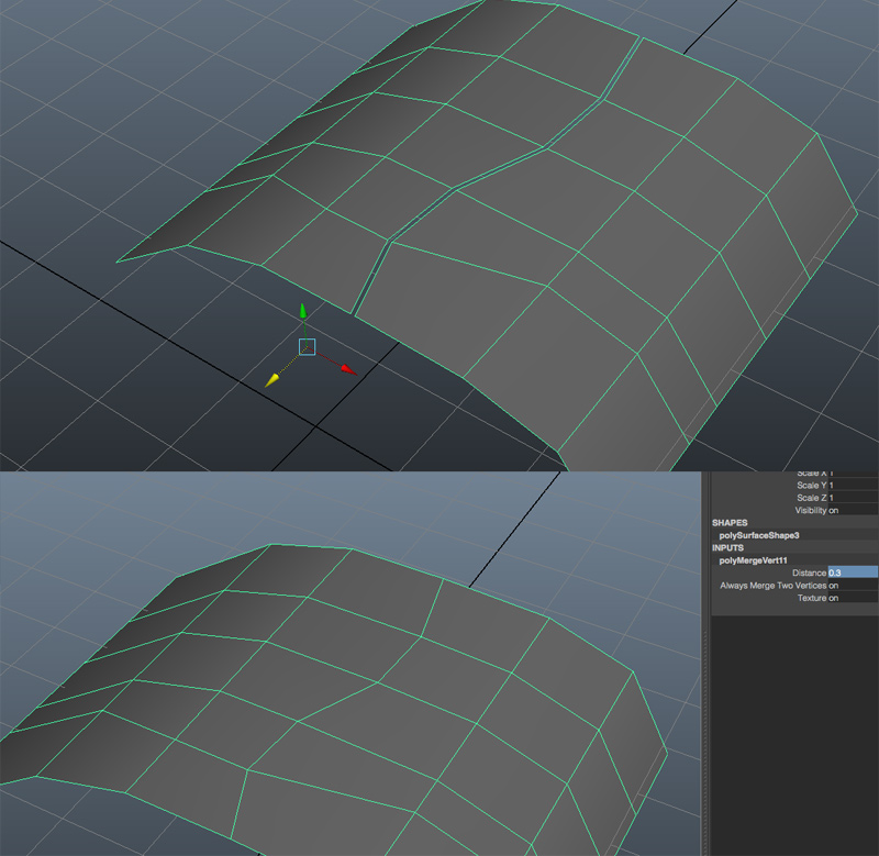

    53
    Modelar una teja novato
Nombre: mergetool.jpg
Visitas: 226
Tamaño: 185.6 KB
    Básicamente, juntas todos los vértices que estén dentro de un radio concreto, de un solo click.
    Pero si los vértices están demasiado lejos, puede parecer que no pase nada, ya que normalmente se utiliza con valores muy bajos, y no funciona si los vértices están muy lejos.
