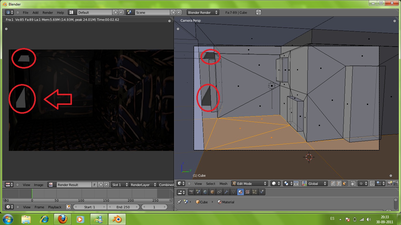

    Hola qerida gente del foro. Tengo un problema, que necesito que me ayuden a solucionar. Lo que pasa, es que eh modelado una cosa, pero cuando la vizualiso no apare por completo.
    Aquí les adjunto una imagen.
Nombre: coasaa.jpg
Visitas: 352
Tamaño: 214.0 KB
    Qe ah pasado? Como lo solucionó?

    Deben ser caras con las normales invertidas. Selecciónalas y pulsa Control + N para recalcularlas. Posdata: por cierto, es aparece con c, ha pasado (del verbo haber) y visualizar (cuidado con esa ortografía). Saludos.

    Yo más bien diría que las caras no están rellenas? (aunque no se ve muy claro). Si no son caras invertidas, prueba a seleccionar los vértices de ese hueco y presiona letra f.

    No es eso. Ejemplo: Si intentan, poner la cámara adentro de un cubo, y el cubo lo empiezan a agrandar, va a pasar lo mismo. (algunas puntas no se verán).

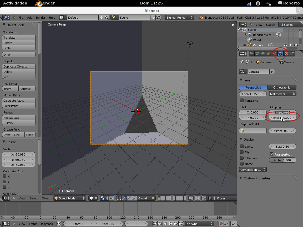

    Entonces es por el límite de visualización de la cámara, aumenta el parámetro resaltado en la imagen y listo.

    Gracias, realmente muchas gracias.

    De todas formas, si te ha pasado eso es porque el modelado es gigantesco. Deberías hacer toda la escena mucho másporque si no todos los valores que utilices (como, por ejemplo, iluminación) tendrán que ser altísimos. Un saludo.

    De nada, ojo con lo que te dice dj fight que es totalmente cierto también, trata de que el modelo no sea excesivamente grande.
