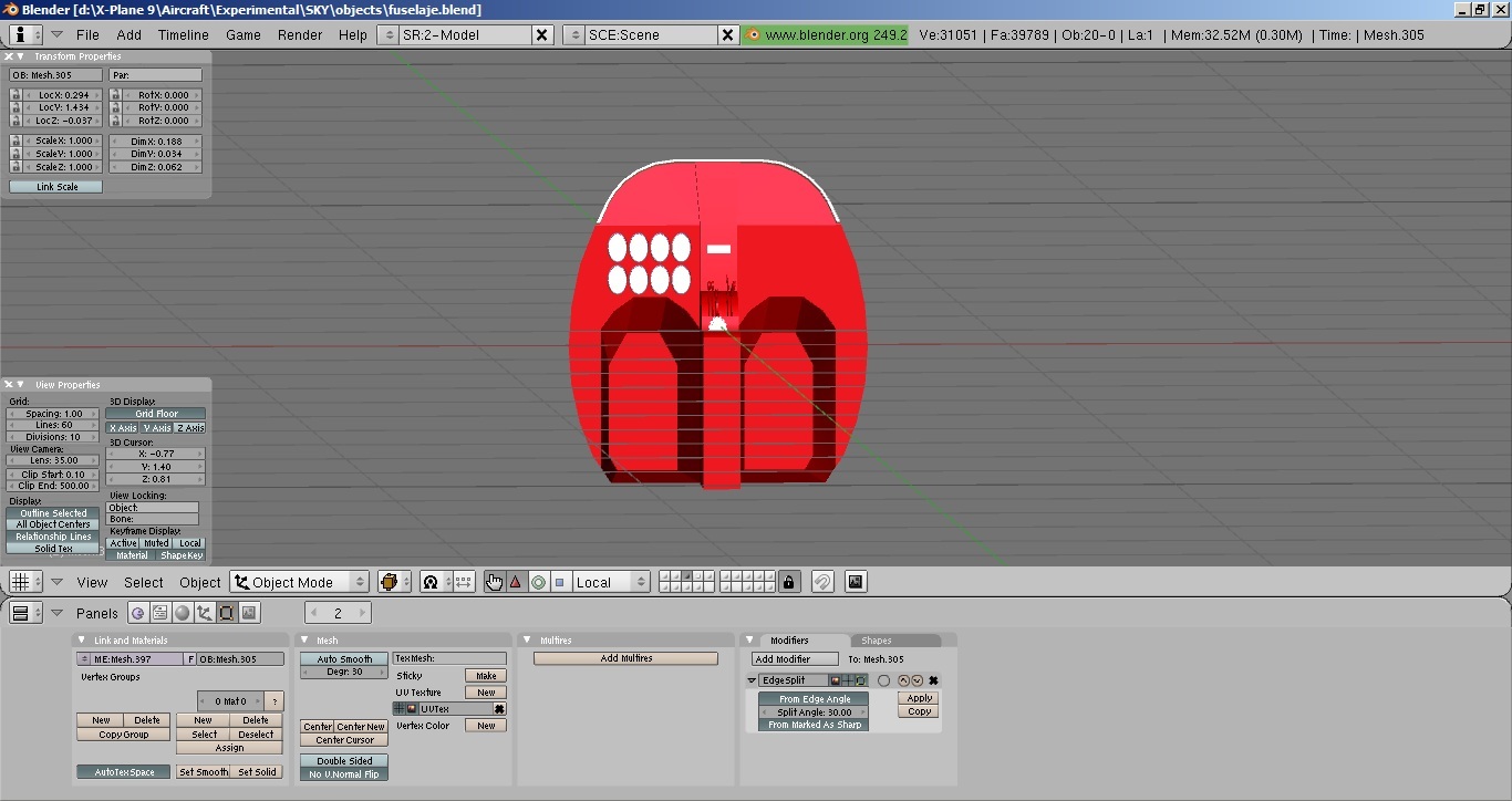

    Hola. Desde hace un par de días cuando presiono el botón central del ratón para rotar el modelo 3d es como si lo escalara en uno de los ejes.
    Cuando pulso Esc el modelo vuelve a la normalidad. Cuanto menor es el área 3d más exagerado es el efecto, lo que hace casi imposible poder trabajar con varias ventanas al mismo tiempo.
    Hay alguna manera de solucionarlo. He mirado todo lo que conozco y nada. Ni el Fov, ni la cámara, nada.
    La primera imagen se corresponde al efecto y la segunda al modelo normal. Saludos.

    Llevo unos minutos haciendo pruebas y el problema empieza cuando usa algún imagen como fondo. He desactivado la imagen de fondo del modelo y el problema ha desaparecido.
    El problema ahora es que necesito esa imagen para seguir con el modelo.

    Todo por defecto, con el cubo, la cámara y la luz. Todo va perfectamente. Abro el panel de background image y todo mal. Sin ni siquiera cargar una imagen.
    Una cosa que acabo de descubrir, si tengo el panel minimizado (con la flecha que esta al lado de la x) el efecto desaparece.
    Tendré que llamar a IkerClon Jiménez para que resuelva esto. Muchas gracias a todos por responder.

    Después de algunos meses he dado con la solución. Se trata de activar las internacional fonts. Allí lo dejo para cualquiera que haya tenido un problema similar al mío.
