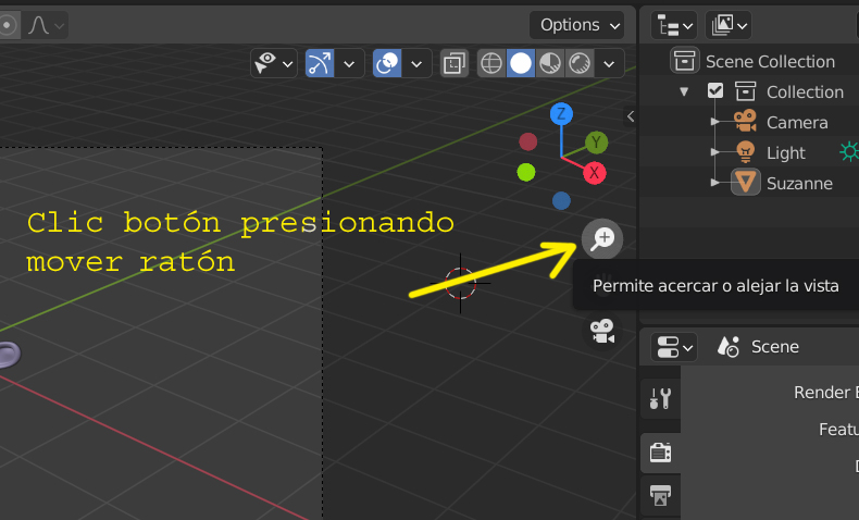

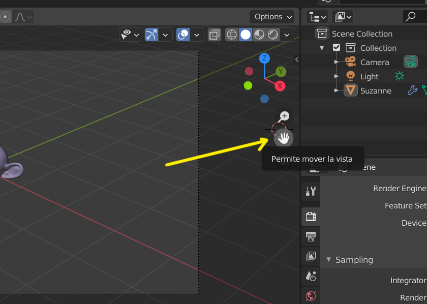

    Puedes hacer zoom con la rueda del ratón (rodándola hacia delante/atrás) sin necesidad de presionar otra tecla.
    Otra forma es con CTRL presionado, rueda del ratón presionada y mover ratón.
    Con Shift presionado y rueda del ratón presionada y moviendo el ratón; para desplazar la vista.
    Y todo esto lo puedes hacer también con los iconos del escritorio. Se presiona el botón del ratón que tengas puesto como favorito y mueves el ratón. etc.

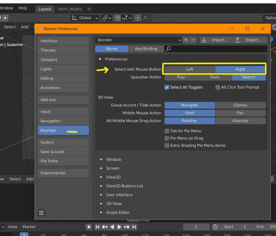

    Se puede seleccionar el botón del ratón que quieras como favorito.
    Antiguamente se utilizaba solo el derecho, pero ahora puedes elegir el que quieras.
    Desde EDIT > Preferences > Keymap

    Wink Ya esto si lo puedo hacer
    Gracias Solimán, sí esto lo puedo hacer, pero no sé porqué no lo puedo hacer ahora como lo hacía antes, ahora si hago click en la tecla control o shift no se mueve el objeto ni la cámara, ese es el problema. No encuentro la razón para que no funcione esto. De todas maneras gracias por tu contestación. Un Abrazo.

    Por que ahora funciona con la rudecilla del ratón presionada.
