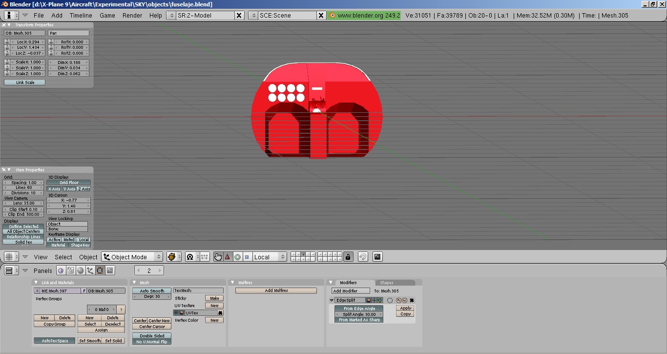

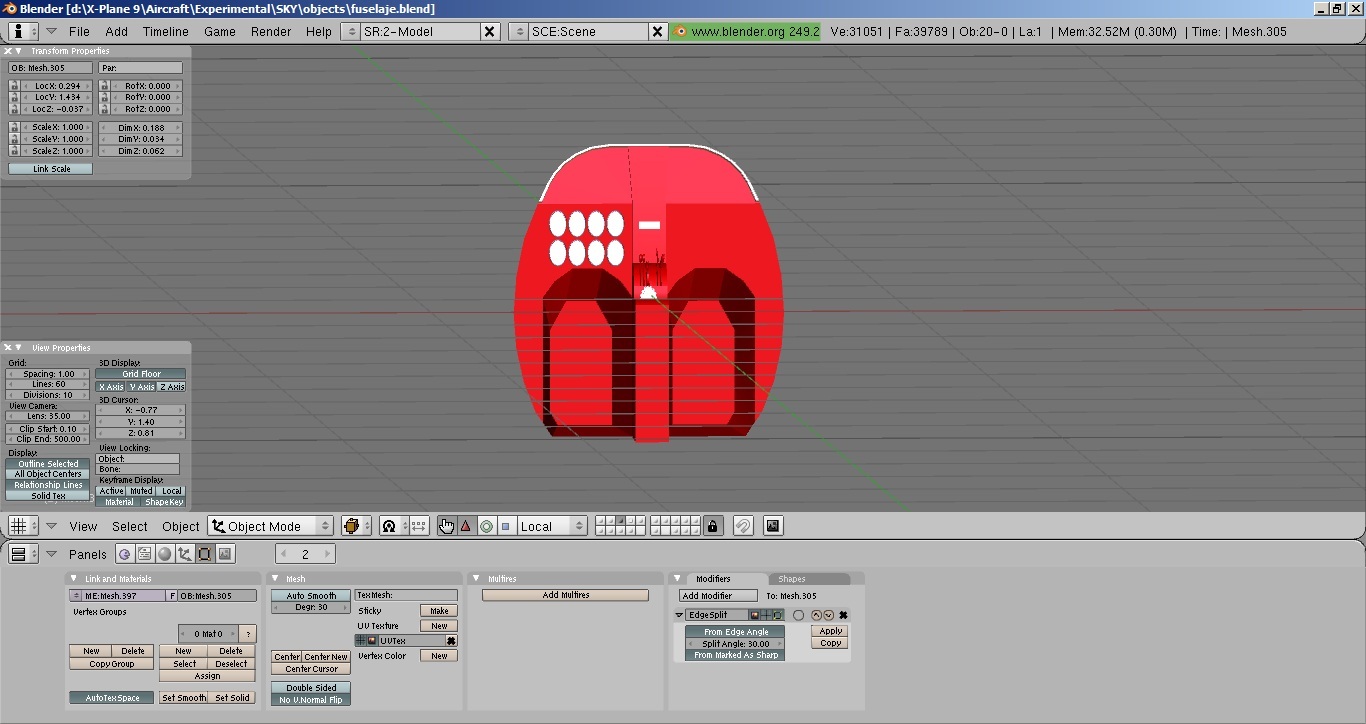

    Hola. Desde hace un par de días cuando presiono el botón central del ratón para rotar el modelo 3d es como si lo escalara en uno de los ejes.
    Cuando pulso Esc el modelo vuelve a la normalidad. Cuanto menor es el área 3d más exagerado es el efecto, lo que hace casi imposible poder trabajar con varias ventanas al mismo tiempo.
    Hay alguna manera de solucionarlo. He mirado todo lo que conozco y nada. Ni el Fov, ni la cámara, nada.
    La primera imagen se corresponde al efecto y la segunda al modelo normal. Saludos.

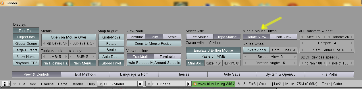

    Estaba mirando en user preferencias, pero tampoco veo nada que pueda ser el fallo. De todas forma subo una captura de cómo lo tengo yo.
    En último caso podrías hacer un load factory settings, o sea, cargar los valores que trae Blender por defecto.
