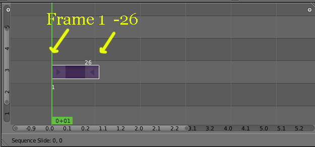

    Anxo, pero para hacer lo que tú dices, tendría que poner primero la primera imagen, luego escalarla a un solo frame, volver a repetir con la segunda imagen. ¿y si fueran mil o dos mil imágenes?
    O lo haces de otra forma tu.

    Voy a hacer la prueba. Primer paso. Abro el editor y añado la primera imagen, y veo que ocupa 26 frames, (un segundo más o menos).
    Subo imagen de lo que quiero decir.
    Pero si es una imagen para hacer el video, solo debe tener un segmento de un solo frame, no. (pero en un segundo de video, debe de haber 24 frames).
    Entiendes lo que digo?

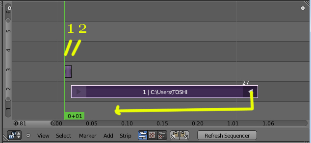

    Y lo que te comento del escalado. Se trataría de escalar esa imagen para dejarla en un solo frame de duración. Y así con la siguiente y la siguiente, hasta tener 24 imágenes que serían un solo segundo de video.
    Ya me explicaras.

    Como que eliges la primera imagen, eligelas todas, de la 1ª a la última, en el archivo que las tengas eligelas todas con la tecla a y dale a aceptar en donde pone add image strip y te las enviara directamente al editor de video y allí moviendo el cursor ya puedes previsualizar la animación en una pantalla que debe traer arriba el editor y sino, la pones tu.
    A ver si así.
    22,346
    Render tiff
    Vale, ya me ha salido. Es que se ve que como las imágenes eran muy parecidas creía no me salía. Gracias.
