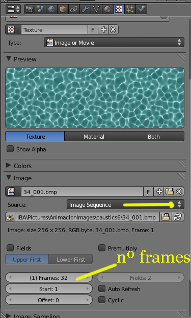

    Si de todas formas, quieres pasar las imágenes a video, yo lo hago de la siguiente forma.
    Creu un plano, lo encuadro bien con la cámara, le pongo un material, a ese material le marco Shadeless para que no le afecten las luces y.
    Le pongo una textura de tipo.
    Image or movie.
    En la parte de image le selecciono image sequence (tienes que estar las imágenes por oden numérico).
    Y le indico la cantidad de frames que contiene mi carpeta y si quiero que se repita cíclicamente presiona cyclic.
    Eligo el formato de salida (avi) y hace el render del video bastante rápido.
    Aunque me parece que el mejor formato es (*.png) para estas cosas.

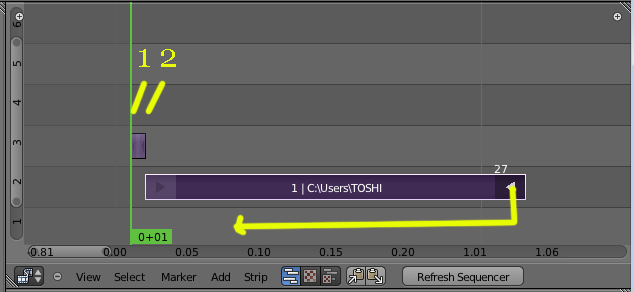

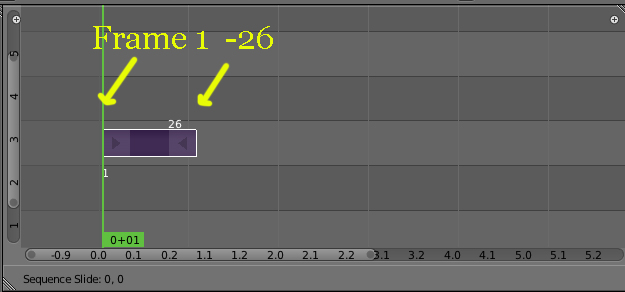

    Voy a hacer la prueba. Primer paso. Abro el editor y añado la primera imagen, y veo que ocupa 26 frames, (un segundo más o menos).
    Subo imagen de lo que quiero decir.
    Pero si es una imagen para hacer el video, solo debe tener un segmento de un solo frame, no. (pero en un segundo de video, debe de haber 24 frames).
    Entiendes lo que digo?

    Y lo que te comento del escalado. Se trataría de escalar esa imagen para dejarla en un solo frame de duración. Y así con la siguiente y la siguiente, hasta tener 24 imágenes que serían un solo segundo de video.
    Ya me explicaras.
