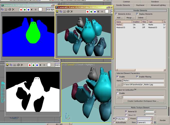

    Wink Fácil con render elements
    Yo creo que no es posible.
    Sí es posible, usando (como dijo Nessito) capas y una etapa de postproducción en la que se combinen. Pero es bastante fácil, en realidad.
    Y no hace falta hacer más que dos pasadas de render: una sin el objeto a recortar, y otra usando los Render Elements: te serán muy útiles matte, material id y object id.
    Esto lo hice en 5 minutos, y si fuera una animación generaría 3 secuencias de imágenes, listas para combinarse:
    Espero que te sirva.
