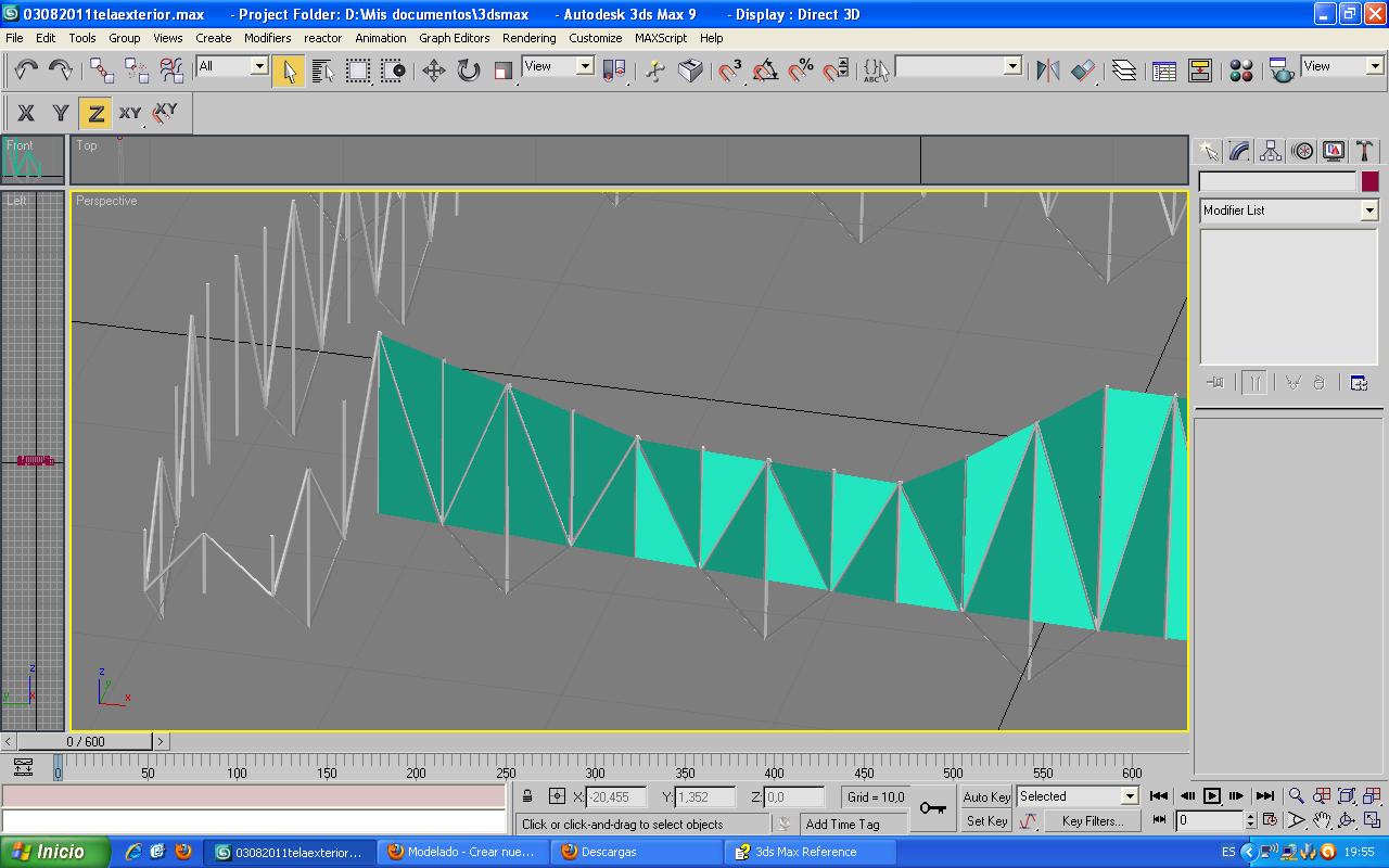

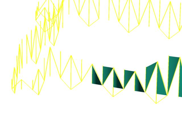

    Hola a todos/as otra vez: Tengo el siguiente problema, he creado unos planos que luego funcionaran como telas. El problema es que solo se ven, al renderizar, por una cara. ¿alguien sabe qué pasa? Pongo dos imágenes a ver si ayudan a entender el problema, una con una captura de pantalla y la otra con el render donde solo se ven unos cuantos triángulos. Gracias de antemano.

    No es un problema. Los que no se ven tienen las normales apuntando hacia el otro lado. Selecciónalos y asigna un material 2-sided.
