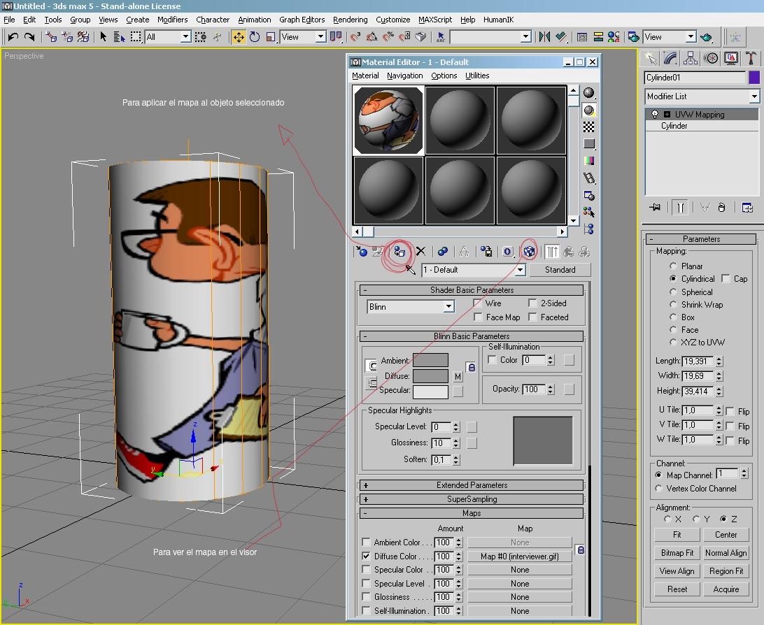

    Si estas usando max, lo que debes de hacer es seleccionar un modificador UVW map, y elegir la aplicación cilíndrica del mapa, ya que tú máquina tiene esa forma. Luego, en el editor de materiales, abajo, en maps, en el canal diffuse, eliges un bitmap, buscas el que tengas para la máquina y aceptas, ahora, para enlazar todo esto, mira está bonita captura cortesía del tío IkerClon.

    Ahora que he releído el mensaje, ¿la máquina lleva varias texturas, y hay unas que se aplican en planar, y otra en cilíndrica? En ese caso, tu solución sería las id y el material multi/subobjeto.
