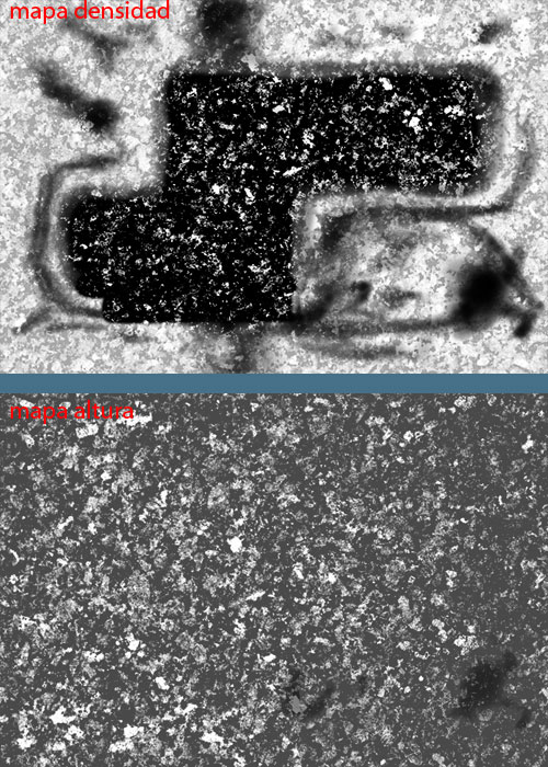

    Arqcad, hay que dedicarle horas al autograss trabajando sobre todo los mapas de densidad y altura. Otra cosa muy importante a la hora de controlar la luminosidad del césped es crear el material con vray2sided e ir variando el bak material hasta conseguir el efecto deseado tanto con luz de frente como con luz posterior. A ver si luego tengo un rato y pongo los parámetros del autograss.

    Gracias Acortes, sino es más molestia me gustaría ver los tipo de mapa para el autograss, mil gracias nuevamente.
  39. #39
    2,646
    Farnsworth house
    Aquí están los mapas. Y subo también un QuickTime VR en el que se puede ver la escena total. Un saludo.
