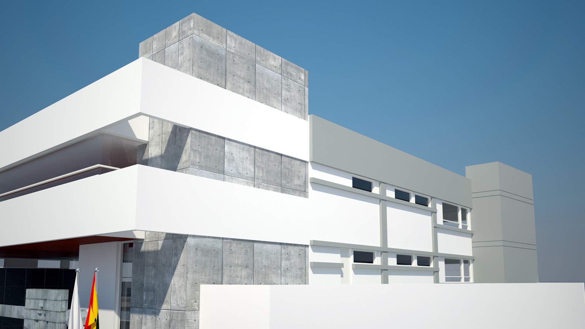

    Saludos mis amigos de 3dpoder siempre sigo el foro para aprender y avanzar ahora tengo un trabajo y estoy en proceso me pidieron más realismo en los renders y no sé qué hacer ya probé de todo especialmente en las pruebas hice millones de pruebas y no consigo los parámetros correctos se que me falta más aprender y lo digo humildemente así que, le pido su ayuda ya no tengo más tiempo cualquier ayuda será bien agradecida.

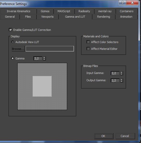

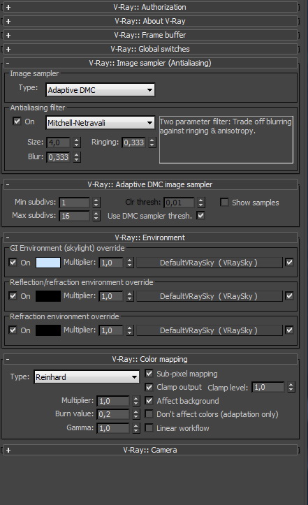

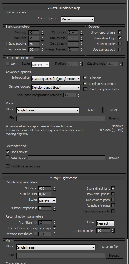

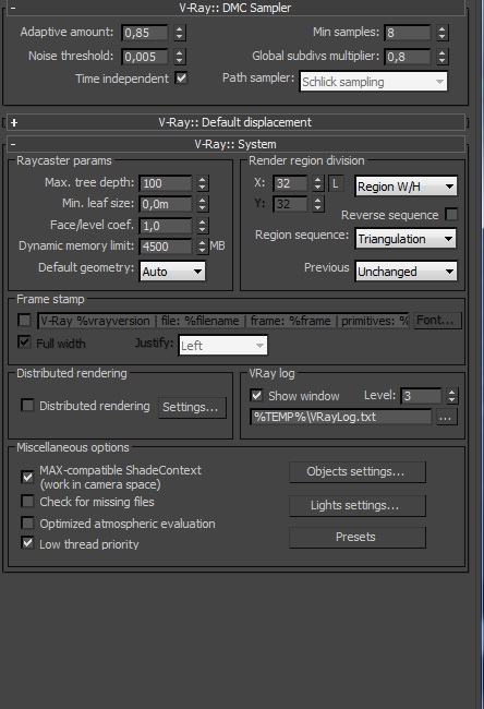

    Les dejo mis renders mi PC es Core i5 64bits 8 Gb Ram Vray max 2011 Vray 2.0 utilice gamma del 3dsmax y Vray Sun con 1.0 de intensidad el environment es es Vray Sky copy de los set de render los parámetros los subí en imágenes para que vean en que estoy fallando gracias.

    En general el trabajo se ve bien, pero creo que solo el modelo no ayuda. Hace falta el entorno, entre más realista es el entorno mejor se integra el.
    Modelo a la realidad.
    También hace falta profundidad en las sombras, incluye la oclusión y por supuesto la mensaje producción.

    Las observaciones que me hicieron son : renders más realistas que tengan más dramaticidad, el cubo negro es de granito es muy plástico los elementos nacientes parecen superpuestos y como dices le falta más profundidad en sombras si pudieran ayudarme en los parámetros y los materiales estaré más que agradecido.

    Hola, quizás ya entregaste el trabajo, a mí la cosa que más ruido me hace, es que en la primera y segunda imagen, iluminaste la cara frontal y la lateral, quizás si corrieras el sol para que una de las dos quedará en sombra se vería mejor el contraste, por otra parte, es posible que estés haciendo mucho zoom y la imagen quede medio plana, tal vez abriría el angular, un poco para darle más drama a la perspectiva, por otra parte el blanco quizás si tuviera una textura, aunque sea leve tipo de pared blanca, podría llegar a quedar menos plano, con respecto al gratino, chequeaste que el Vray material no tenga muy desenfocado el mapa? Y luego lo que te dijeron arriba, un entorno puede ayudar, quizás algún árbol proyectando sombra sobre la pared. Suerte.

    Tiene razón gpierrot, los renders en los que la luz lo les da directamente tienden a sé un poco más realistas sobre todo por las sombras que se generan.
