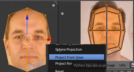

    Tal como lo explicas lo que buscas es la opción Project fron view y luego mueves los vértices para ajustarlos a la imagen.
    Por supuesto, que me refiero a la vista de pantalla (el visor 3d).

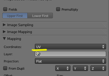

    Recuerda UE una vez puesta la textura de imagen, en mapping debes indicarle que es en UV.

    Muchas gracias por la respuesta, pero no puedo encontrar ese submenú mapping para indicarle que es UV.

    Que versión de Blender utilizas? Estamos por la 2.58. Estando en Edit Mode, presionas letra u y te tiene que salir una lista con las diferentes formas de UV calculation o UV mapping. http://es.calameo.com/read/000595579273cadb03af. http://es.calameo.com/read/0005955792aef0da39816.
    Aquí te dejo mis apuntes.
    Editado:
    Eso está en texture > mapping.
    Última edición por Soliman; 24-06-2011 a las 21:39

    Muchas gracias, me ha servido un montón, y muchas gracias de nuevo por los apuntes.
