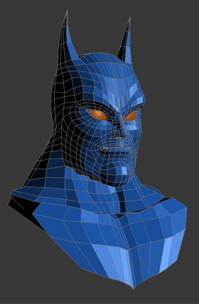

    Smile Base
    La base inicial la realice en 3dsmax, pensando en hacer Low poly para poder animar después.
Nombre: batman 0.jpg
Visitas: 269
Tamaño: 96.1 KB

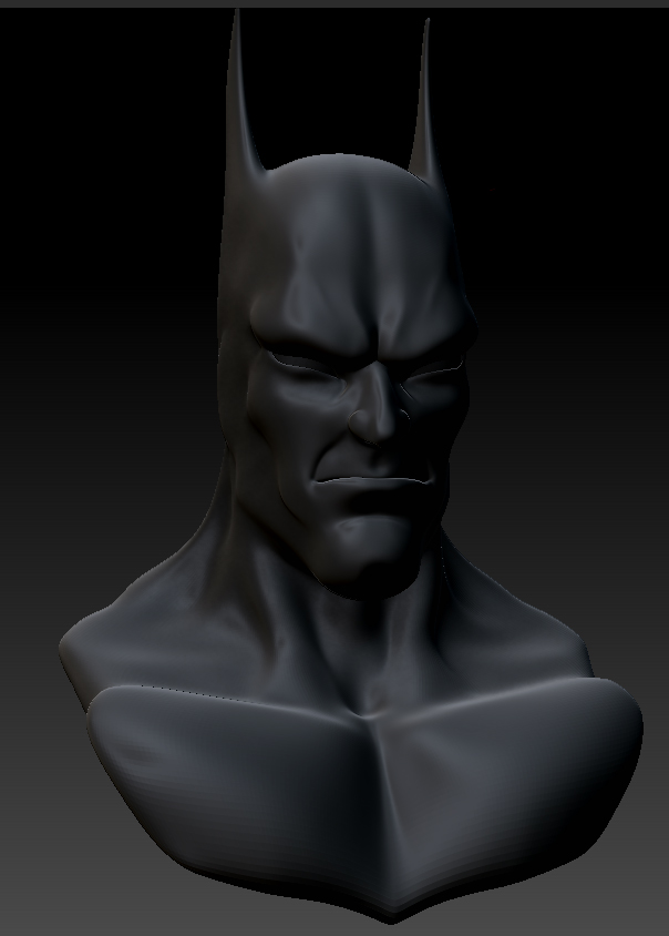

    DannyGonzalezAnimator No registrado
    Exportado
    Ya aquí lo envié al ZBrush para empezar a aprender. Antes de abrir este foro, estuve subiendo mis avances en otra página, así que, citare los aportes de otras personas aquí.
    Andrés romero:un consejo, puede definir mejor el borde de la máscara, la clavícula también darle forma, y la zona del cuello en la conexión con la cabeza está muy exagerado el trapecio, a menos que sea la proporción que le quiera dar.

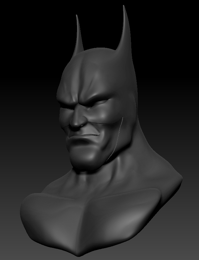

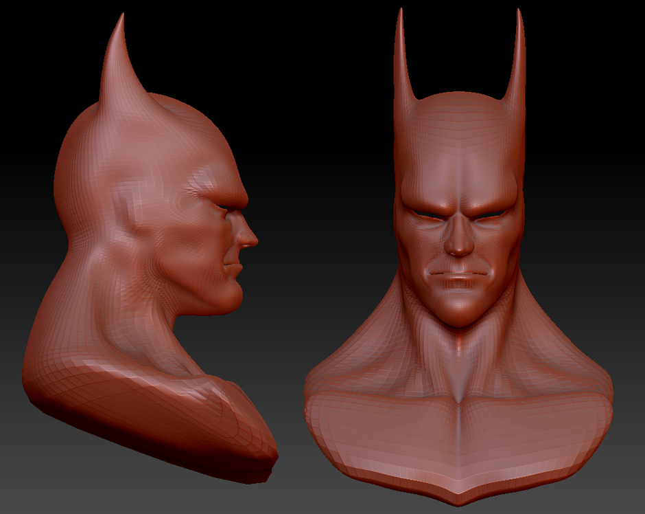

    Wink Después de evaluar el modelo
    Bueno, después de evaluar el modelo, me di cuenta de los muchos errores anatómicos, que no aparte de hacer que el modelo se viera mal, lo hacía poco creíble, así que, empecé a jugar con su forma.
    Carlos vicentes : ahí va caballero, ánimo que va quedando guay, de pronto revise en la parte del borde del antifaz en la parte derecha como borroso, no sé si es por el render, y la nariz también algo rara para las sombras.
    N estor sierra : va bien parcero, imagínese mejor el cráneo debajo de todo eso, mire bien lo que necesita y lo que le sobra a la estructura ósea para que la cara coja más peso y no se sienta tan arcilla mojada que es el principal enemigo de cuando uno arranca duro con ZBrush, sea cómo sea, aunque sea un demonio, un alien o lo que sea, necesita una estructura ósea debajo de todo y hay ciertas reglas que se aplican para que los huesos y los músculos funcionen, no son solamente cosas que dan relleno y forma al cuerpo, ayudan a tensar, estirar, girar, por eso el tamaño y la ubicación son claves para que el modelo tenga una base más sólida, más convincente, ahí va cogiendo, siga mostrando avances.
    Carlos López : buena por esa Danny va por un buen camino, aparte el ser Illustrator le va a servir mucho, un buen ejercicio para soltarse y empezar a hacer su workflow de trabajo, sin afanes para ir aprendiendo, bueno ojo con la anatomía, siempre, aunque se lleve años en esto hay que tener el libro anatomía abierto, revisa los músculos del cuello y de la cara, y hay va puliendo tu sketch, acuérdese en componer de adentro hacia afuera te dará excelentes resultados, sigue adelante hermano.

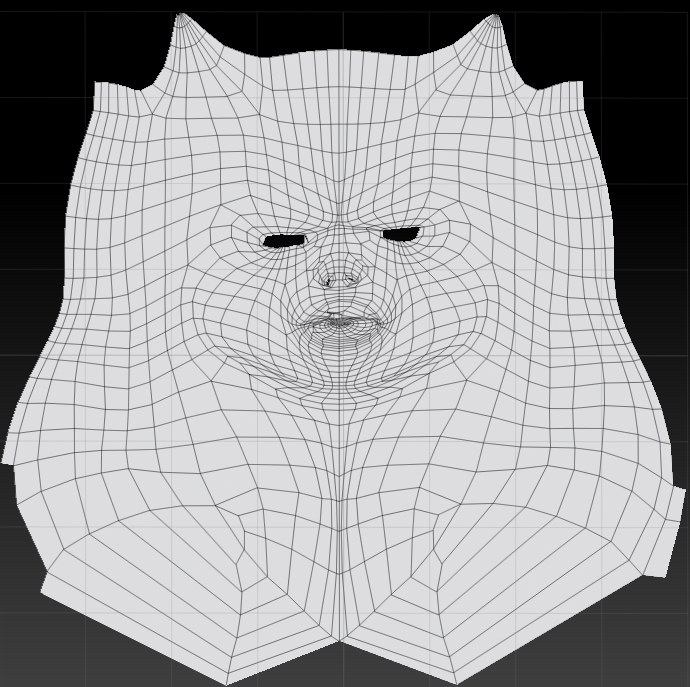

    Dando forma
    Felipe González ahí lo más importante es saber aplicar formas duras y suaves indicando que es músculo y que es hueso. Saludos.
    N estor sierra buenas referencias de Felipe, este se ve mejor, pero todavía le falta definir un poco mejor antes de entrar a detallar, la mandíbula puede ser su decisión y ahí no digo nada, pero de primerazo se me hace bastante grande, pero como le dije, si así es su trip relax, sigale dando.

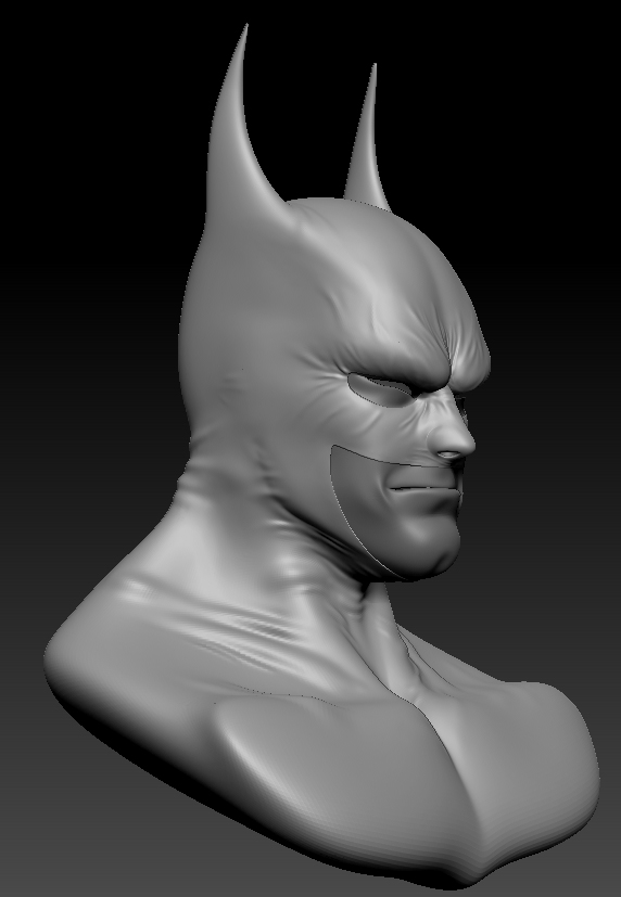

    Lightbulb Dando forma
    Bueno, otro avance más, tenía el objetivo de hacer ver más sólido el modelo, ya estaba en la sub 7.
    n estor sierra: ahí va cogiendo mejor, está más sólido, pero yo pienso que puede definir mucho más sin subdividir o detallar más.
    Carlos vicentes : está genial el modelo, pero el detalle de borde para mí esta algo borroso, necesita más retoque.
    Johan artzuza : ha mejorado mucho desde la primera versión que subiste, no te olvides de mejorar los labios también, lo estoy viendo desde mi celular así que, no puedo detallarlo bien, pero así por encima le veo los labios que se le pueden teabajar mucho, sobre todo el superior y la forma entre la nariz y la boca (donde va el bigote).

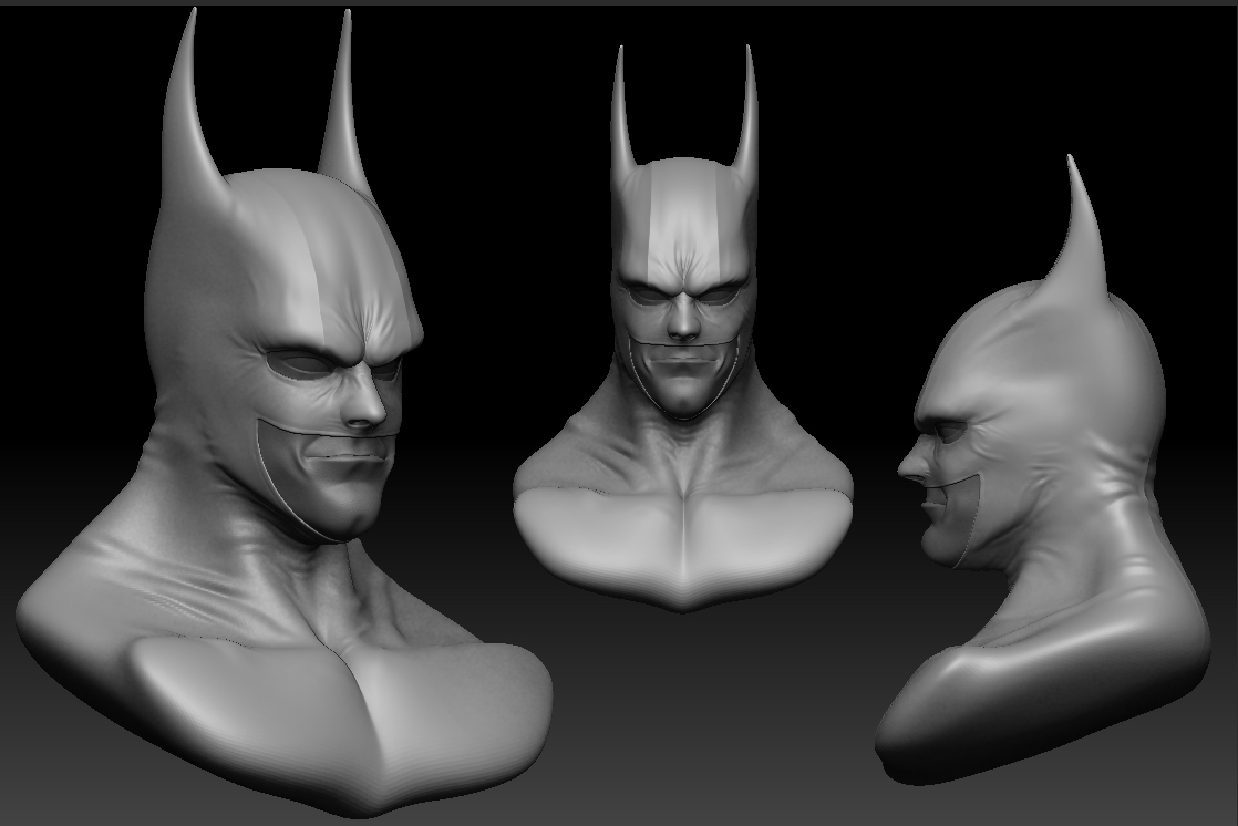

    Thumbs up Devolviendome
    Después de una charla con n estor sierra, de la que salí bien regañado, tuve que retomar a partir del sub 3, me sirvió mucho el aporte de n estor y de Felipe, mejoro bastante el modelo.
    Felipe González : recuerde que no es tan rápido lo haga si no que tanto va a aprender. Hagale con calmita y vera que tendrá mejores resultados.
    Primero empapese de mucha teoría (en este caso, anatomía de un rostro humano) sepa donde va exactamente cada músculo y vaya aplicándolo. Saludos.

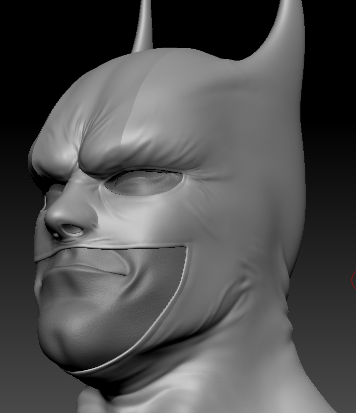

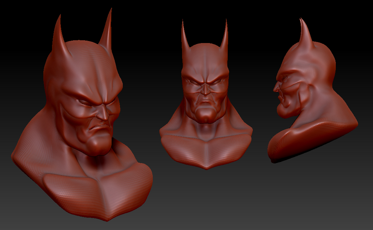

    Wink Ya con cada cosa en su lugar
    Ya corregida la anatomía es la hora de entrar con los detalles, empecé con el extract, para comenzar por la máscara. N estor sierra : aguanta, no sé por qué nunca pude modelar con ese material, exagera unas cosas y oculta otras, a mí no se me hace la mejor opción, uno que se llama grey es más neutro, pero permite modelar más fácil, más pegado al resultado final.

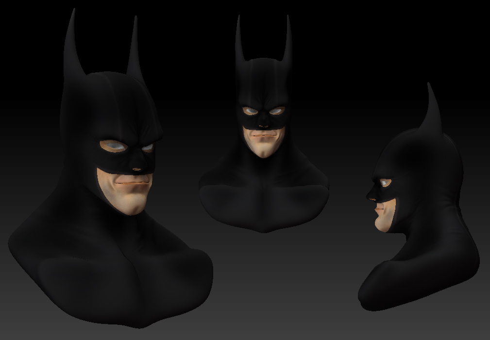

    Avance
    Hola, aquí un nuevo avance, espero comentarios, gracias.
Nombre: Batman 9.jpg
Visitas: 330
Tamaño: 195.3 KB
    Mar 2009
    723
    Avance
    Hola va muy bien el progreso, pero veo que has dejado la parte de los ojos quieta y no veo fácil que los ojos encajen ahí, a menos que sea estilo cartoon. Revisa eso a ver. Saludos.
    Avance
    Hola, yeap, tengo que organizarle unas cosas en los ojos y en la nariz, aunque si encajan las esferas curiosamente, pero igual hay que mejorar esa parte, gracias por tu opinión.

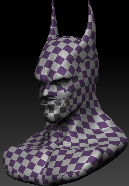

    Avance
    Hola de nuevo, aquí ya empecé a probar el UV máster, este es mi primer UV.
