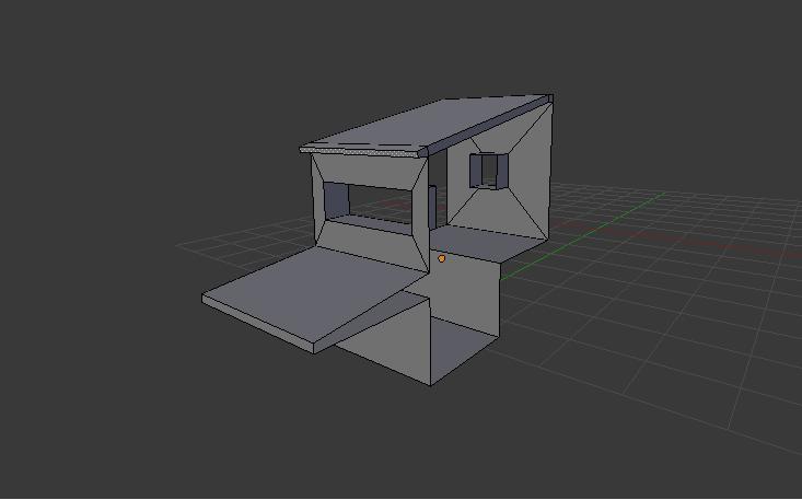

    Hola. Pues mirad, tengo un problema con Blender y es que, al hacer spin con este objeto:
Nombre: primero.JPG
Visitas: 318
Tamaño: 18.2 KB
    Me queda de esta forma:
    (perdón, ver miniatura adjuntada, es que me he liado).
    Si os fijáis las ventanas desaparecen, supongo porque lo que hace es arrastrar el objeto haciendo una circunferencia. He probado aumentando y disminullendo el número de objetos, pero las ventanas no aparecen.
    Sabéis alguna solución o alguna otra forma de hacer con la figura como si fuera una plaza de toros? Un abrazo y muchas gracias.

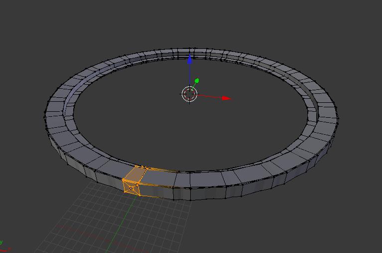

    http://es.calameo.com/read/000595579b9bc0c6a39e. Había que ajustar más, pero no tengo tiempo ahora mismo. http://www.pasteall.org/blend/7000.

    Otra posibilidad: http://www.pasteall.org/blend/7002. Aunque en este caso, para clavarlo, yo lo que haría sería dibujarme primero la circunferencia dentro de la cual quiero que gire el objeto para saber exactamente el ancho que le tengo que dar a la pieza en el radio exterior y en el interior para que le circunferencia cierre a la perfección. Saludos.

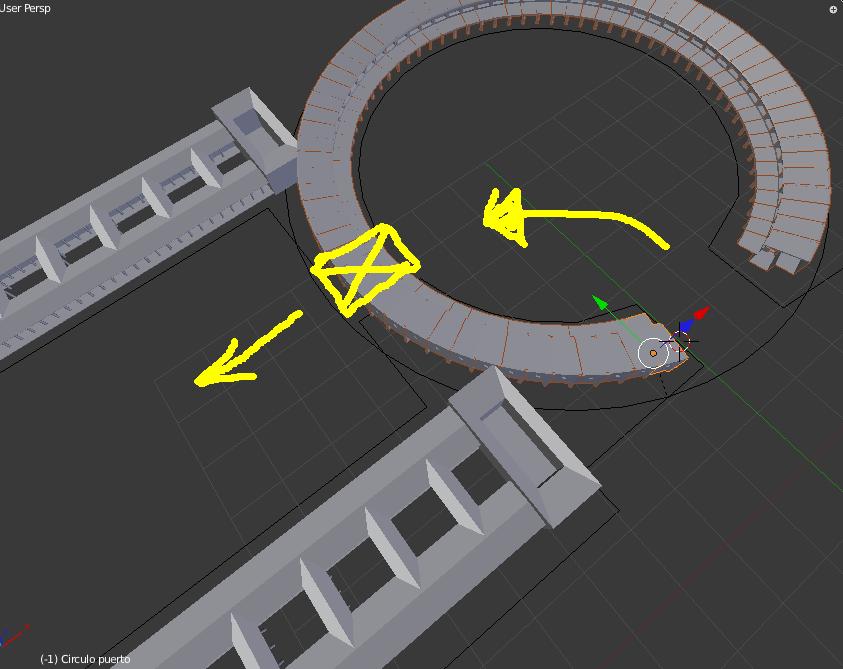

    Oh muchas gracias, ya está, muchas gracias a todos, pero ahora tengo un pekeñito problema (lo siento). Una vez hecho lo que me habéis explicado me gustaría quitar el siguiente cacho marcado con un cuadrado y una x, las flechas son por dónde pasa los barcos.
    Lo he intentando con Alt+c para pasarlo a Autodesk Maya, pero no me lo humilde.

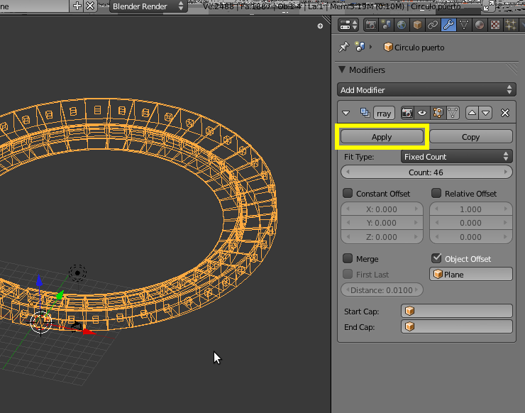

    Tienes que darle a aplicar el modificador. Una vez lo tengas aplicado ya borras lo que quieras.

    Azrael, no tengo ningún modificador, es que lo he hecho como en el tutorial de Solimán, ahora lo he intentado hacer como el tuyo, pero fastidiar, no sé que caramba hago que no me sale bien, valla manazas las mías. Gracias de verdad por vuestra ayuda, que haría yo sin ella.

    Si lo has hecho como Solimán lo que tienes que hacer es más o menos lo mismo: hacer los duplicados reales. Pulsa Crtl+mayúsculas+a. O si quieres buscar el botón está en object/apply/make duplicates real. Saludos. Y tranquilo hombre, que para esto estamos.
